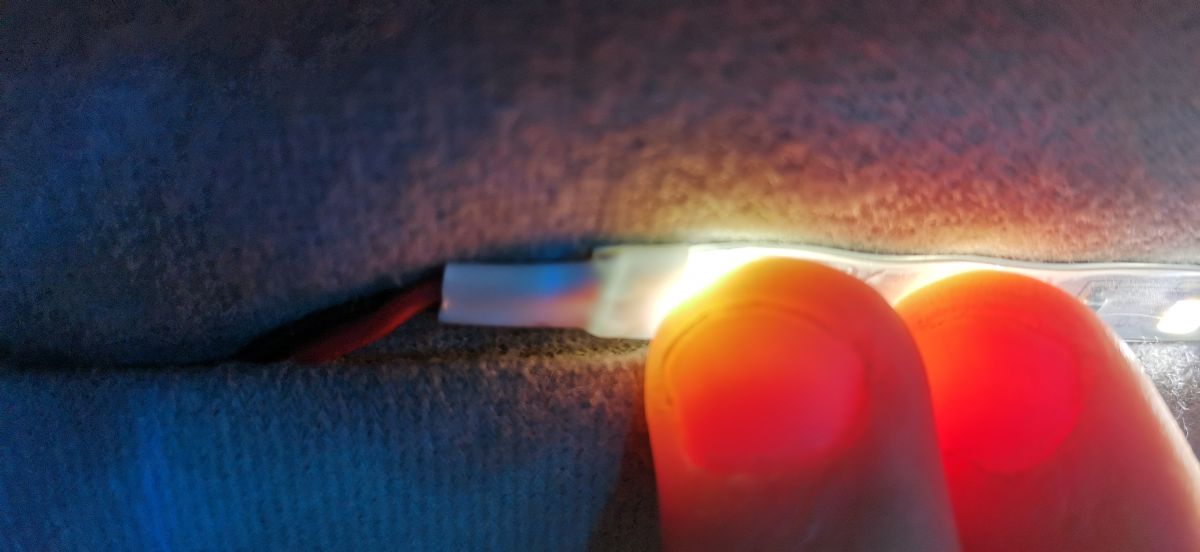

Użytkownik zainstalował taśmę LED 12V w bagażniku Volkswagena Passata B5, aby poprawić oświetlenie, jednak zauważył, że taśma mruga sporadycznie. Po wymianie zamka bagażnika i podłączeniu taśmy do zasilania oświetlenia, problem z mruganiem pozostał. Użytkownicy sugerowali sprawdzenie połączeń, ewentualne problemy z mikrostykiem oraz zastosowanie rezystorów, aby dostosować obciążenie. Po odłączeniu żarówki od lampki bagażnika, taśma przestała mrugać, co wskazuje na problem z instalacją lub zasilaniem.
