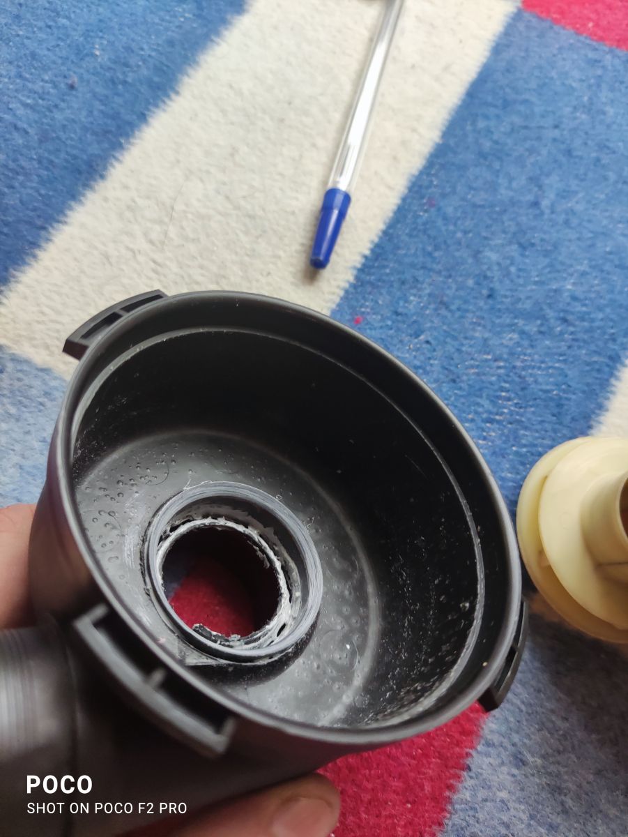

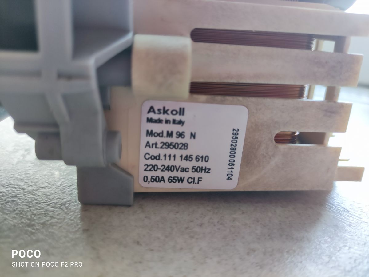

    Witam wszystkich !
    W mojej zmywarce poddała się pompa firmy Askoll, model M96N.
    Zmywarka Zanussi DA4541 - poszukiwany zamiennik lub zestaw naprawczy do pompy Askoll M96NZmywarka Zanussi DA4541 - poszukiwany zamiennik lub zestaw naprawczy do pompy Askoll M96N
    Początkowo starałem się ją ratować eliminując luzy przez wyrobioną panewkę od strony silnika jednak później rozebrałem całą pompę do końca i moim oczom ukazał się widok zniszczonej turbinki (wirnika) i uszkodzonej obudowy:
    Zmywarka Zanussi DA4541 - poszukiwany zamiennik lub zestaw naprawczy do pompy Askoll M96N Zmywarka Zanussi DA4541 - poszukiwany zamiennik lub zestaw naprawczy do pompy Askoll M96N
    Niestety przeszukując internet pod kątem zakupu nowej, trafiam co rusz w ślepy zaułek. Są dostępne jakieś zamienniki do tego modelu pompy? Szukałem również samego zestawu naprawczego turbinki ale nic. Gotowy jestem nawet zakupić inną pompę która będzie miała taki sam rozstaw przyłączy wodnych, o montaż zadbam sam.
    Jestem otwarty na Wasze pomysły :)
  • #2 19566741
    mrice
    Moderator AGD
    Tak, zamiennikiem jest askoll.Tak serii, nie masz pola manewru, nie ma wybitnie doń zamienników mozesz szukac askola z wolnego rynku.

    Postanowiłem ratować obecną pompę bo rezultaty szukania innej tragiczne. Wykonałem nowe tulejki wzorcując się na tych starych:
    Chciałem również odbudować jakoś uszkodzony wirnik, jednak z czasem porzuciłem ten pomysł i postanowiłem dokleić kawałek PVC tak aby "uszczelnić" całość. Efektem tych prac jest minimalne bicie całej konstrukcji podczas pracy.
    Po zmontowaniu w zmywarce efekt jest takowy:
    Przed naprawą ciśnienie było znikome, a śmigło nawet nie drgnęło więc naprawę uważam za udaną. Niestety nie mam porównania jak zmywarka chodzi z dobrą pompą.
