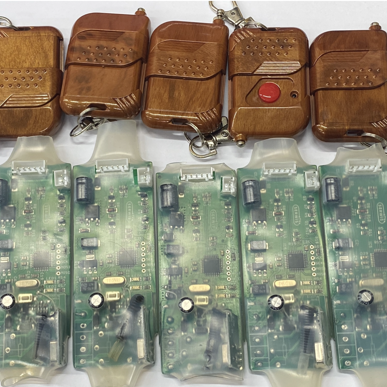

    Też zakupiłem taką hulajnogę. W środku jest sterownik silnika oraz kontroler na STM32 z GPS i GSM.
    Komunikują się przez port szeregowy. A odblokować hulajnogę można przez SMS. Niestety przez przypadek uszkodziłem kontroler i prace stanęły, ale po niedzieli nabędę kolejną i prace ruszą dalej.

    Jeśli ktoś ma hulajnogę Blinkee do odblokowania albo bez sterownika służę pomocą. Oczywiście hulajnoga musi być z dowodem zakupu.
    W załączniku mój sterownik wraz pilotem.

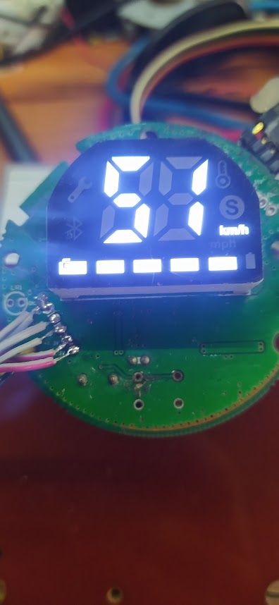

    Również posiadam model "855 Plus", moduł IoT zastąpiłem własnym kontrolerem.
    Przepisałem kody które udało mi się podsłuchać, zyskałem dzięki temu lepszy czas reakcji.
    Na oryginalnym module komunikacja miała za duże w moim mniemaniu odstępy miedzy wysłanymi ramkami a załączeniem zasilania, w skutek czego chcąc szybko ruszyć czasami hulajnoga hamowała silnikiem.
    Bardzo niebezpieczne!
    Sam miałem taki przypadek wczoraj, gleba murowana...
    Ale nie o tym chciałem.
    Szukam pomocy w rozszyfrowaniu ramki pakietu, dokładniej ujmując walczę z sumą kontrolną ramki.
    Kodów nie udostępnię publicznie, no chyba ze J_Bravo wyrazi zgodę i nie naruszę tym regulaminu/prawa.
    Aktualnie sterownik jest poddawany metodzie "brute force", napisałem aplikacje której zadaniem jest generowanie ramki i sprawdzanie czy jest odpowiedź.
    Do komunikacji z sterownikiem użyłem podrobionej wersji "stm32f103c8t6" na której siedzi "Bluepill Serial Monster".

    No dobra, już mam wszystko. Najwięcej możliwości daje wejście przez przewód zegara (BLE).
    Zegar zdaje się być okrojony programowo z funkcji, które ma sterownik.
    Światła, jednostka prędkości, biegi (tempomat wycięty z BLE).
    Kończę aplikację webową, która wysteruje wszystkim, co trzeba.
    Następny etap to zgranie oprogramowania z zegara i napisanie w pełni kompatybilnego oprogramowania.
    Światło przednie jest permanentnie włączone, nie reaguje na polecenie, chociaż tylne światło zmienia stan.
    Przełączenie na 3 bieg wyzwala pełną moc.
    Na próbę podłączyłem 60V do wejścia zasilania.
