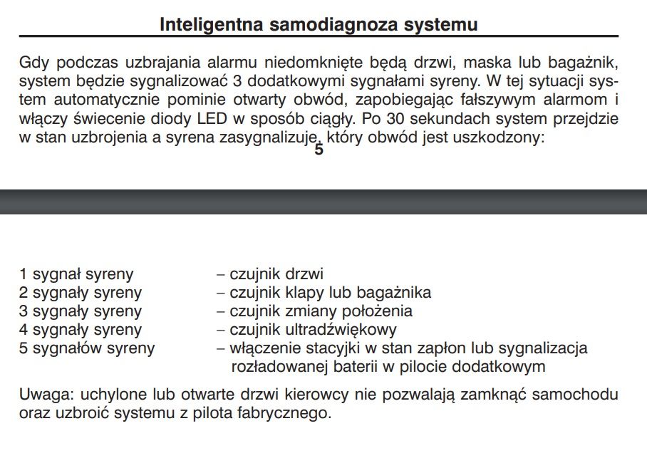

  • #4 21236050
    maciejtoyota
    Witam, co jest przyczyną przy zamykaniu drzwi pikanie 5 razy Toyota Auris 2010 alarm q-safe, bateria wymieniona oraz czujnik pokrywy silnika?
  • #5 21239811
    CameR
    maciejtoyota napisał:
    pikanie 5 razy
    Fragment instrukcji diagnostyki systemu alarmowego.
    Odłącz na czas testów [15] od centralki alarmu, wymień jeszcze raz baterię w pilocie lub zasil pilota z zasilacza warsztatowego.
    Odłącz przewody od krańcówek drzwi, pokrywy silnika, bagażnika.
    ... i testuj
