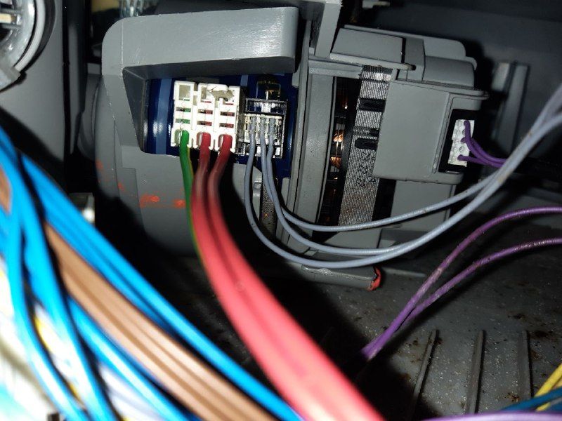

    Bosch SMS50E58EU - błąd E11 - podłączenie pompy/ termostat nie grzeje
    W zmywarce był błąd E11 wiec kupilem nowa pompę grzejącą. Podczas wymiany zauwazylem ze podlaczenie trzech siwych kabelków NTC nie posiada zabezpieczenia i kable sa luzne jak na zdjeciu, wiec metoda prób i bledow probowalem podłączyć.
    Pierwsze podlaczenie bylo przebicie na zmywarke, drugie podlaczenie zmywarka zaczela przebijac pod koniec cyklu, a za trzecim podłączeniem wyglądało ze wszystko jest w porzadku, ale grzalka nie grzała. Kazde zmywanie (zimna woda) konczylo sie 2 min przed upływem czasu z bledem E11.
    Jak zidentyfikować i podłączyć kable do NTC?
    Dziękuję

    Spróbuję to wytłumaczyć co mi w głowie siedzi, na początek znajdź drugi koniec tych trzech przewodów, wyciągasz całość (przewody i wtyczki) na zewnątrz. Kładziesz wtyczki na płasko blisko siebie tą stroną z której wychodzą przewody tak by przewody wychodziły w jednym kierunku, środkowy do środkowego pozostałe dwa tak by się nie skrzyżowały, a prościej to środkowy do środkowego i masz dwie możliwość.

    Dziekuje za rade
    Tak myslalem ze kabelki sa poplatane
    Bede probowac
    BOOM! Dziekuje bardzo za pomoc, naprawione. Zdejmujac dzrzwi od zmywargoki wyjalem zlaczke NTC i wyprostowalem kabelki , gorny kabel do slotu nr1, srodkowy do srodkowego nr2 i dolny do slotu nr3 zlaczki. Wyczyscilem zasniedziane od zlego podlaczenia kontaktory i tyle. Moj bosch smiga jak nowy :)
