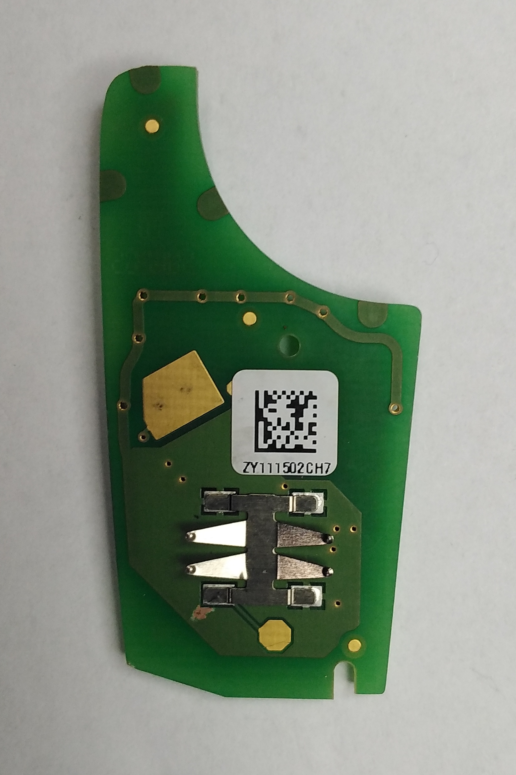

    Klient wymieniał obudowę i wyrwał element(R,C,L ?)
    Kluczyk działa ale centralny ma minimalny zasięg.
    Ktoś może poratować wartością albo dobrym zdjęciem.
    #2 19568668
    castin
    Poziom 25  
    Wstaw cewkę o wartości około 100nH.
  • #3 19577601
    maniek
    Dzięki wielkie, działa :)
