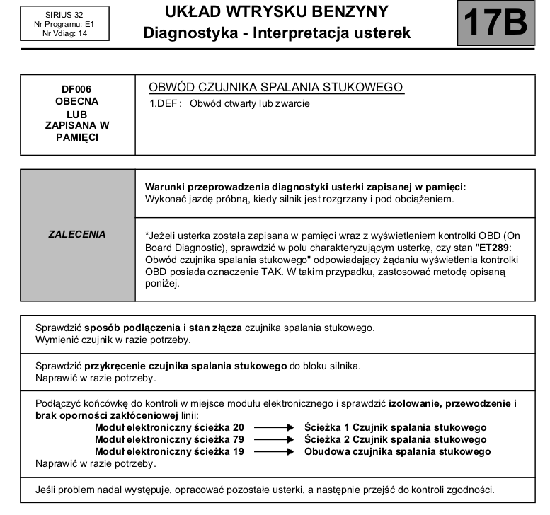

    Witam wszystkim, mam problem ze świecącym checkiem w renault kangoo I silnik 1.2 z 2004 roku, od jakiegoś czasu świecił mi się check i wkońcu postanowiłem zrobic z tym porządek, po podpięciu do komputera pokazały się dwa błędy DF006 oraz DF038 ten drugi dotyczył podgrzewania sondy natomiast ten pierwszy czujnika spalania stukowego. problem sondy udało się rozwiązać natomiast ten drugi bład nie. Dodam ze kasując błąd check nie gasł. Zakupiłem nowy czujnik oraz zostały sprawdzone kable idące od czujnika do komputera, wszystko jest ok jest przepływ i nie ma żadnego zwarcia. a błąd dalej świeci może to dotyczy czegoś innego??? Dodam że auto normalnie pracuje POMÓŻCIE :////

    bubu1769 napisał:
    Czujnik spalania stykowego został dokręcony z odpowiednim momentem?
    Możesz podać pełną wartość tego błędu DF006?
    Nie pamiętam dokładnie ale chyba coś takiego : "obwód czujnika spalania stukowego obwód otwarty lub zwarcie, nieciągły"
    Zastanawia mnie jedno bo przy wtyczce do czujnika są dwa kable biały i czerwony i są one w takiej szarej izolacji a na końcu z tej izolacji wychodzą trzy kable bo jest jeszcze i czarny
    Bieda z nędzą napisał:
    Może to coś pomoże.
    dokładnie tak było robione
    jeszcze zastanawia mnie jedno mniej wiecej na środku odcinaka między czujnikiem a komputerem z wiązki wychodzi masa , a u mnie jest tam w tym miejscu troszkę przypocone olejem
    a i przy wtyczce z izolacji wychodzą jakieś druty czy one mogą mieć coś wspólnego z tym czarnym kablem co jest podłączony do komputera?

    Nie nie mam gazu. I problem się rozwiązał wystarczyło jechać do innego machera podłączył pod inny sprzęt i błąd zniknął i się nie pojawia
