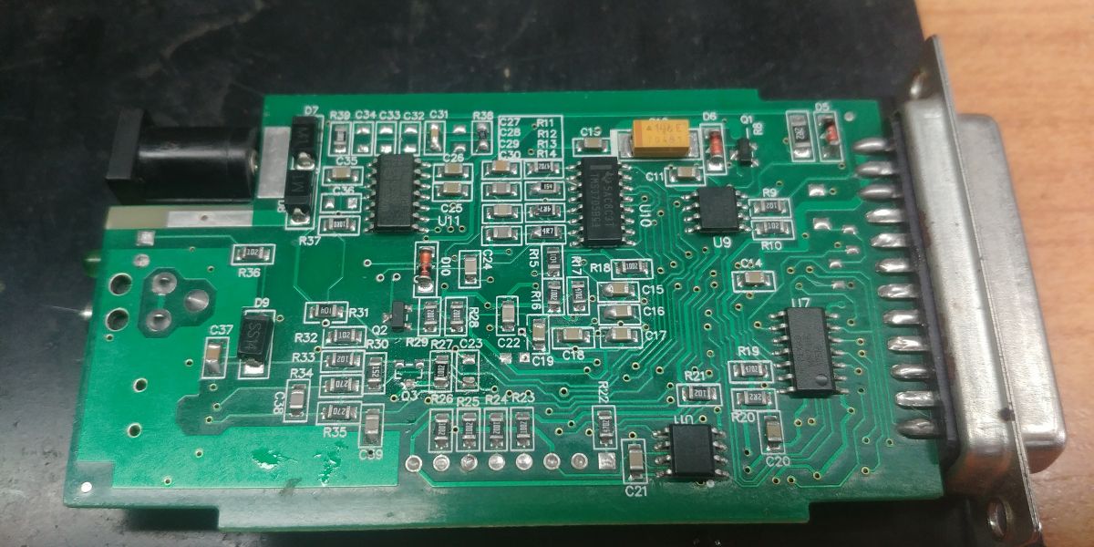

Zamieść zdjęcia wnętrza, opisz gdzie zostało podane to napięcie 24V itd.

Napiecie na wejscie zasilania. Diody przy 12V sprawdzilem stabilizator pracuje poprawnie.

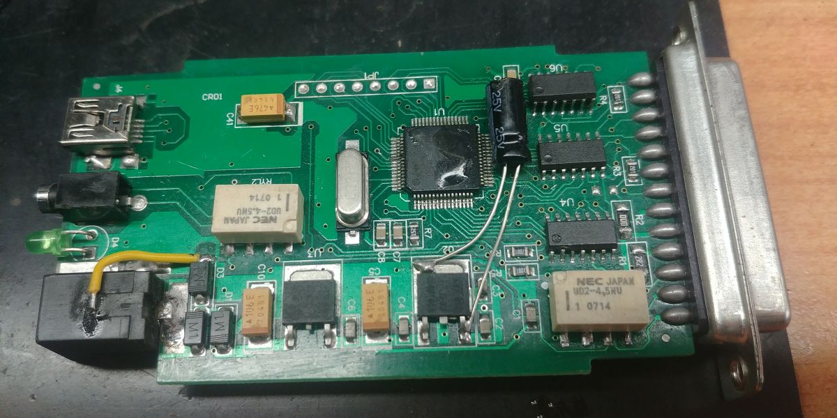

Mam zwarcie na kondensatorze C23 miedzy masą a 57 noga procesora. Czy procesor jest uszkodzony ? Innych wad na plytce nie stwierdzilem. Dioda zasilania swieci normalnie. Brak komunikacji z PC
Kupiłem nowy AT 91 ale jeszcze nie miałem czasu wymienić, Po wylucie starego zwarcia nie ma, czyli ewidentnie uszkodzony Atmel
procek wstawiony , zaprogramowany, Carprog działa,
