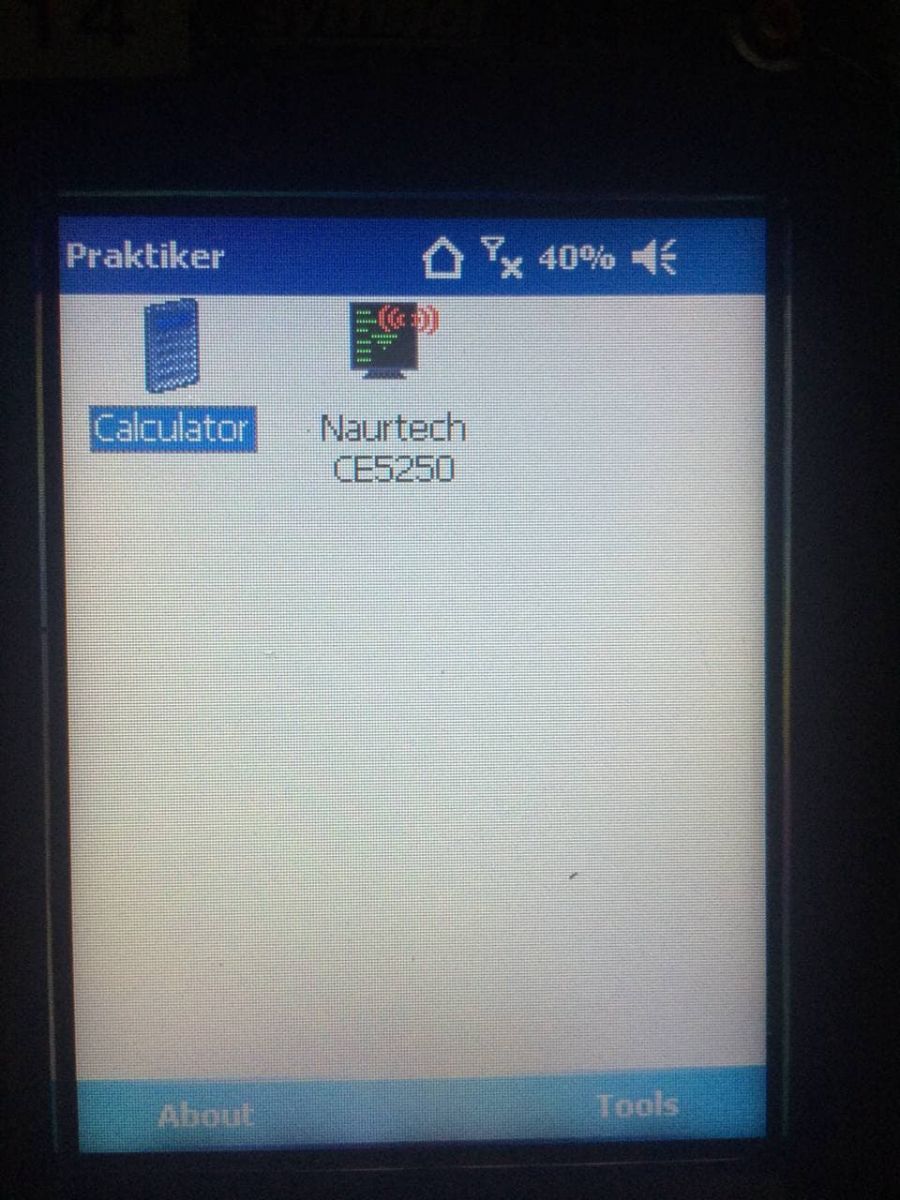

    Witam. Ostatnio zamówiłem z allegro trzy terminale MC 7090. Na wszystkich znajduje się blokada założona przez firmę, która je użytkowała.

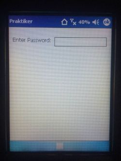

    Blokada objawia się wyłącznym dostępem do aplikacji kalkulatora oraz oprogramowaniem z poprzedniej firmy. Wszelkie próby wyjścia lub edycji kończą się prośbą o hasło do administratora. Próbowałem wykonać hard reset oprogramowania, ale z marnym skutkiem. Bardzo proszę o pomoc.
    Próbuję usunąc blokadę pracownika na terminalu MC 7090 Próbuję usunąc blokadę pracownika na terminalu MC 7090
  • #2 19578613
    ZeroTwo
    Poziom 4  
    Podpięcie urządzenia do komputera poprzez stację ładującą oraz usunięcie plików z folderu pod nazwą "applications" za pomoca programu windows mobile device center
