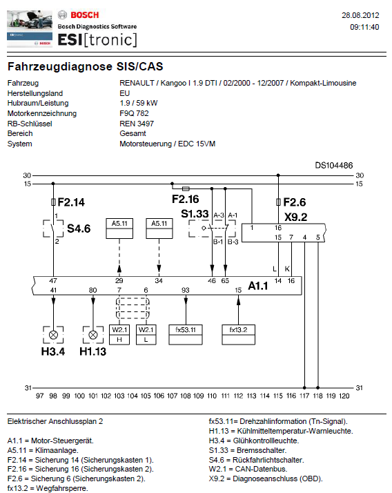

    Czy istnieje możliwość wpięcia się interfejsem bluetooth iCar bezpośrednio w komputer pod linie CAN H i L piny 7 i 6 sterownika i odczyt na żywo parametrów silnika?
    komputer 1.9 DTI BOSCH 0281010502 8200118522
    Czy mogę w ten sposób coś uszkodzić lub zakłócić pracę silnika?
    Wiem że do standardowej diagnostyki są interfejsy czytające linię K i L, a mi zależy na odczycie po BT i ominięcie drogich interfejsów...
    Domyślam się że te sterowniki to już prawie historia ale taki akurat mi się trafił;)

    Niestety podłączenie się do linii CAN H I L nic nie dało... czy to możliwe że piny wewnątrz w tym sterowniku nie są do niczego podłączone?
    żadnej oporności żadnej diody miernikiem nie wyłapałem...

    A w tym aucie sterownik silnika nie ma can, to co ty kombinujesz?

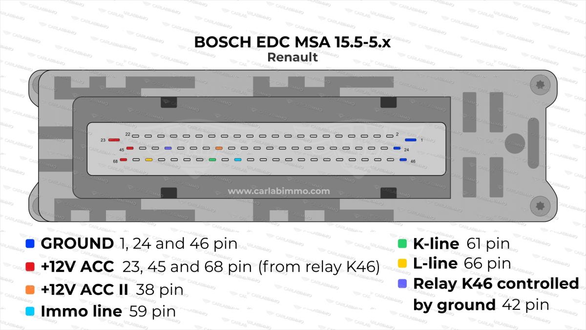

    z tego co sam doszedłem to linie K i L z gniazda OBD2 nie idą do kompa, tylko do modułu immo pod kolumną kierownicy, nie wiem czy z immo już bezpośrednio do kompa, ale tak czy inaczej nie można ich uciąć przy kompie i tam się podpiąć, bo immo nie da odpalić silnika... może gdyby obciąć już po odpaleniu?
    komp to Bosch MSA 15.5
    pinout z interesującymi liniami jest np tu:
    Renault 1.9DTI - Podłączenie interfejsu iCAR po linię CAN L i H
    kolega próbował się u mnie podłączyć zarówno takim tyfusikiem blutufowym jak i interfejsem Delphi i nic się nie udało
    i nie wiadomo czemu gaśnie :(
    a Ty jaki masz problem u siebie?
    PS: tam niema CAN! tam jest K-line i L-line, jak w starszych VW, myślałem, żeby spróbować jakimś VAG KKL się spróbować tam połączyć... ale nie mam z tym żadnego doświadczenia, nigdy nie podłączałem żadnych interfejsów diagnostycznych, ja swoje "graty" naprawiam starą szkołą, ewentualnie jak jest taka możliwość to kodami migowymi pomagam sobie w Astrze 1 i Kia Sportage

    Grzebiesz w starym HOM. bez CAN, ten jest dopiero w EDC
