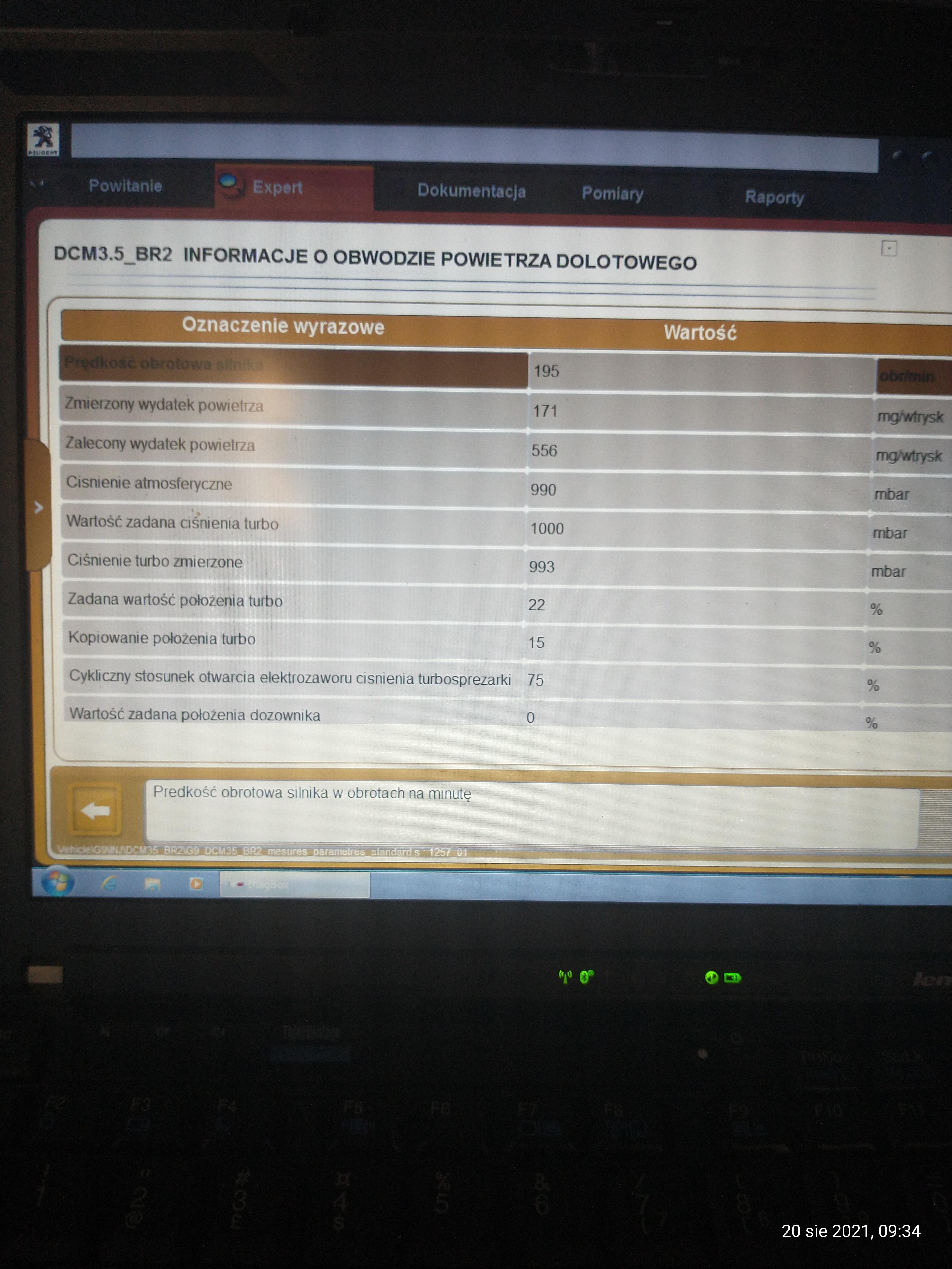

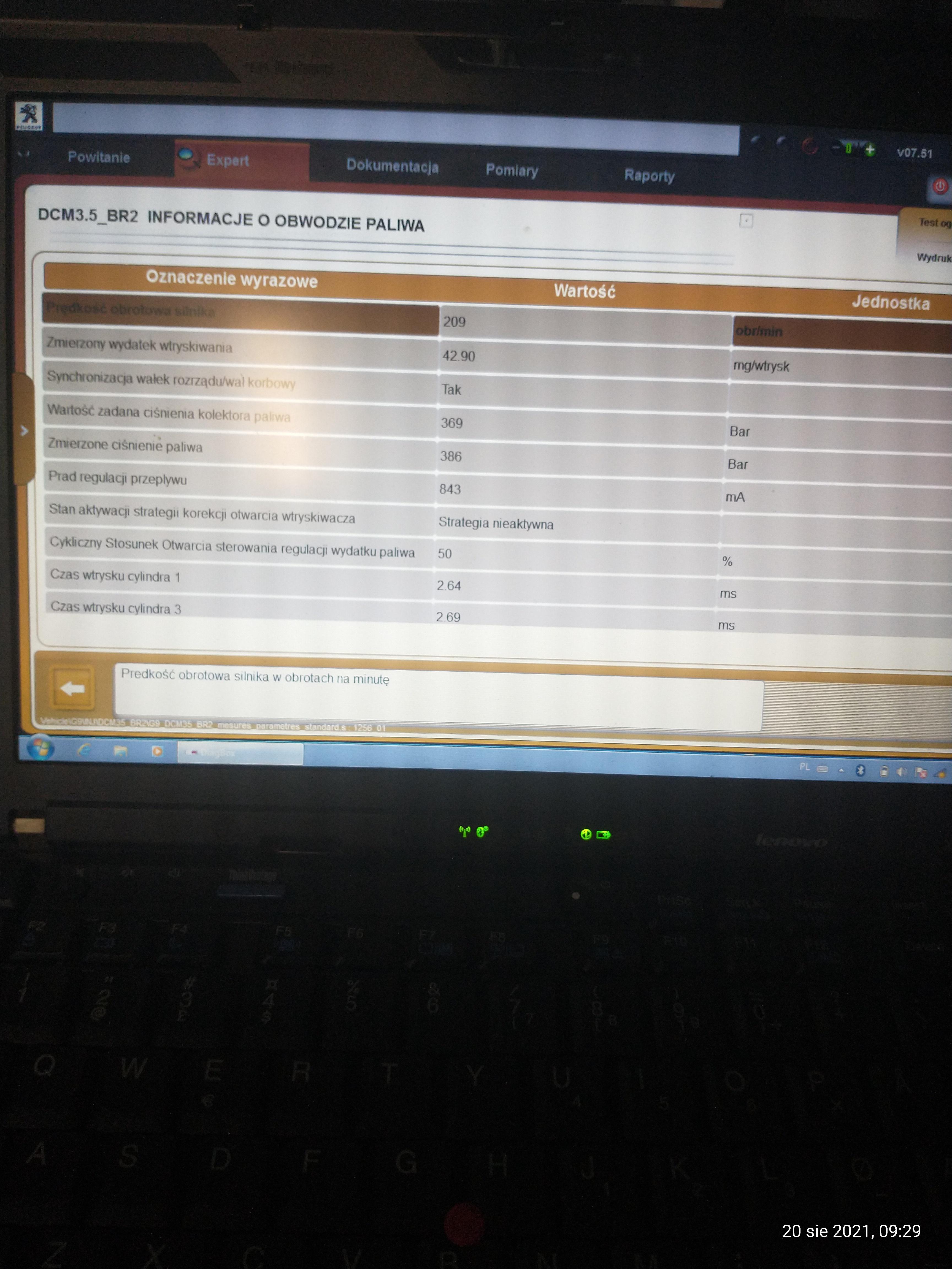

    Może ktoś przeglądnie te wartości rzeczywiste podczas rozruchu

    troche malo powietrza chapie, bardzo ciekawe jest tez ze mowisz o braku pradu na wtryskach a sterownik pokazuje czasy wtrysku.
    jakie DB pokazuje bledy, opisy i dane kontekstowe?
  • #11 19572801
    Pfemek
    Poziom 24  
    Stan żądania rozruchu - brak żądania
    Ten parametr trochę "śmierdzi"

    pioter488
    Powietrza mało bo coś nie tak jest z układem wydechowym jak go rozkręciłem to pobierał więcej powietrza.
    A ten układ paliwowy mnie zastanawia
    Zawór regulacji na pompie da się wysterować z komputera i słychać jak działa. Wtryskiwacze też udało mi się wysterować i każdy wydaje dźwięk... znaczy działa także moje przypuszczenia o uszkodzonych końcówkach mocy w edc raczej nie mogą się potwierdzić
    Błędy i ramkę zamrożona będę chciał ogarnąć w poniedziałek, gdyż dziś nie miałem czasu.
    Też mnie to zastanawia ale nie wiem gdzie szukać odpowiedzi, co go blokuje. Nie jest to imo bsi raczej też nie.
