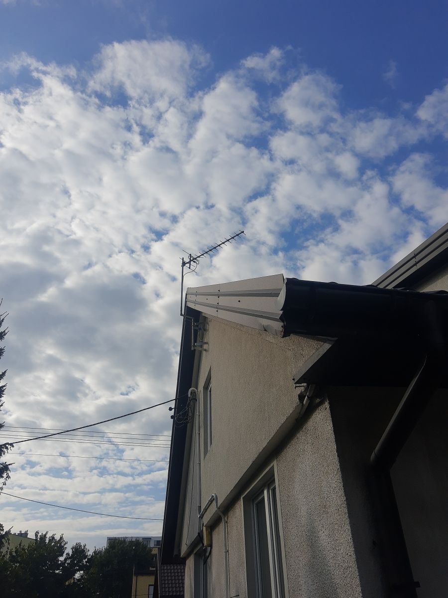

    [img-0] Na domu mamy taką antenę bez żadnego wzmacniacza.
    Jest to antena na pasmo UHF (do odbioru mux 1-3). Nie jest przystosowana do odbioru mux-8. Czy odbierasz ten mux na niej?
    Odległość od odbiornika wynosi 36 km
    Odbiornika czy nadajnika?
    Z którego nadajnika odbierasz? Podaj lokalizację miejsca odbioru (miejscowość).
    Tak. Na niej są wszystkie muxy
  • #10 19569540
    _kli_
    Poziom 40  
    Skoro odbierasz na niej mux-8, to widocznie jego sygnał jest bardzo mocny.

    _kli_
    Poziom 40  
    Nasza antena jest nastawiona na Łosice
    Na Łosice, aby odbierać mux-y 1-3. Ale jeżeli w pobliżu jest w/w nadajnik mux-8 na ul.Błonie, to najlepiej będziesz odbierał sygnał z niego. Aby poprawić sygnał na mux 1-3 potrzebny jest wzmacniacz, ale równocześnie sygnał mux-8 może stać się zbyt silny. Jak daleko masz do nadajnika Siedlce/Błonie i jak jest on położony względem twojej anteny odbiorczej?
  • #17 19569855
    wysockikacper
    Poziom 4  
    Odległość 2km i położony jest w kierunku południowym
