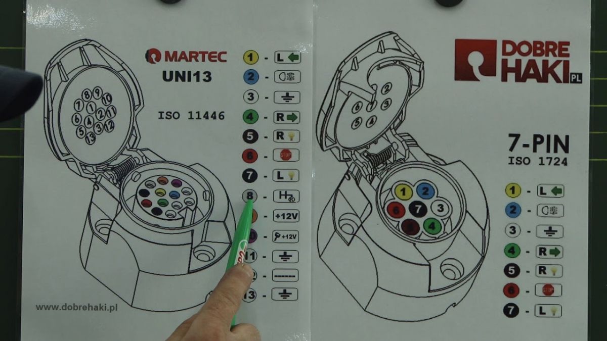

    Cześć. Kupiłem hak Westfalia z wtyczką 13 pinów, modułem i oryg. wtyczkami. Wszystko podpięte do lamp, modułu nie potrzebuję, ale podpiąłem go pod pozycje (czerwony pojedynczy przewód), gdy wsadzam adapter na 7 pinów robi się jakieś zwarcie i świecą wszystkie tylne żarówki w aucie, jakby masy nie było. O co chodzi?

    Jakaś pomyłka z montażem gniazd haka. Nie zrobione według normy ISO 9001... Potem adapter ma swoje wewnętrzne zwory przejście i robi tym masę zwarcie. Innej opcji nie widzę. Zbadać trzeba 7 bolców. Co gdzie jest.
    VW PASSAT B5 - choinka na oryg. haku po podłączeniu adaptera 13/7 pinów porównaj sobie teraz z tym. W pin 13 masz aż 3 masy... Pin 7 tylko jedna masa. Dalej pin 3 masz na pewno masę? W aucie? Bo reszta wszystkie piny do masy pojazdu świecą próbniki w funkcji przeznaczenia pinu. A tylko pin 3 nie świeci bo masa pojazdu to jest. Dlatego masz choinka... Wciskając adapter... Różnica między nimi jest to że pomysł patent norma nie dała nam wsteczny a podwójne postojowe czy przeciwmgielne... I lepszy jest 13pin. Ale Polska ma norma 7pin i powodzenia w cofaniu przyczepą w nocy... Tego ja nie mogę zrozumieć dlaczego tak jest. A pytanie kto to podłączał? Elektrycy elektrykami... Wiem jak to wygląda. No i jeszcze samowolka. Modułu pominąłeś... A b5 Passat i inne auta mają multipleks... Komputer pokładowy i nie wolno nam grzebać w instalacji elektrycznej. Bezpośrednio. A tylko przez moduł. Bo obciążenie jest w prądzie w amperach. Żarówki do żarówki a zbiera się wat. Za wat idzie ampery... I na to amperów komputer reaguje. Pomiar prądu i spadki napięcia ocenia czy żarówka jest cała czy spalona. Inteligencja teraz rządzi. Proszę to poprawić przez moduł tak jak pisze w załączonym instrukcji obsługi montażu.

    No właśnie tego nie wiem, czy w 3 jest masa. Jak nie to zmostkuje z inną masą. Właśnie tak myślałem, że coś musi być z tymi pinami. Zobaczę i dam znać, dzięki

    Zmieniłem całą wtyczkę na normalną
