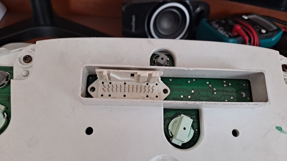

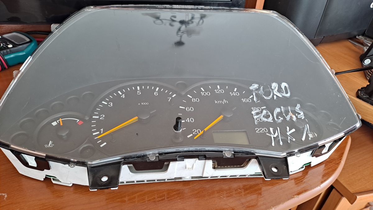

    Witam forumowiczów, przychodzę z zapytaniem znalezienia pinoutu/schematu złącza zegarów do Forda Focusa mk1 (złącze 26pin, model zegarów - 98AP-10841-BC) oraz proszę o ewentualną pomoc z podpięciem ich do arduino (i komputera)

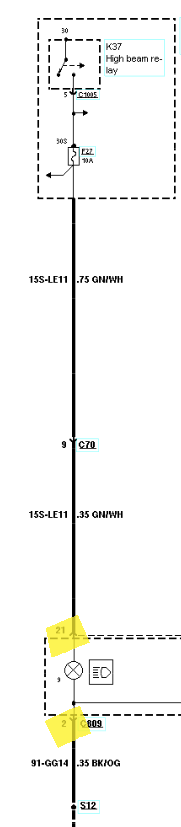

    Sprawdź, czy to ten:
    Albo jestem ślepy, albo to nie jest to. Możesz mi pomóc znaleźć co każdy pin robi? narazie chcę żeby chociaż żarówki się zaświeciły
  • #4 19572532
    gps79
    Poziom 35  
    Czytasz schemat w sposób następujący:
    jeśli do pinu 21 podłączysz +12V, a do pinu 2 GND, to zaświeci się kontrolka świateł drogowych.
    Ford Focus MK1 - podpięcie zegarów 26pin do arduino
  • #5 19573286
    KokosekPL
    ogólnie to potestowałem, lecz aby np. odpalić kontrolkę świateł drogowych, to trzeba podpiąć +12V do pinu 8, a nie do 21 jak na schemacie, więc wnioskuję, że ten schemat nie jest od moich świateł
