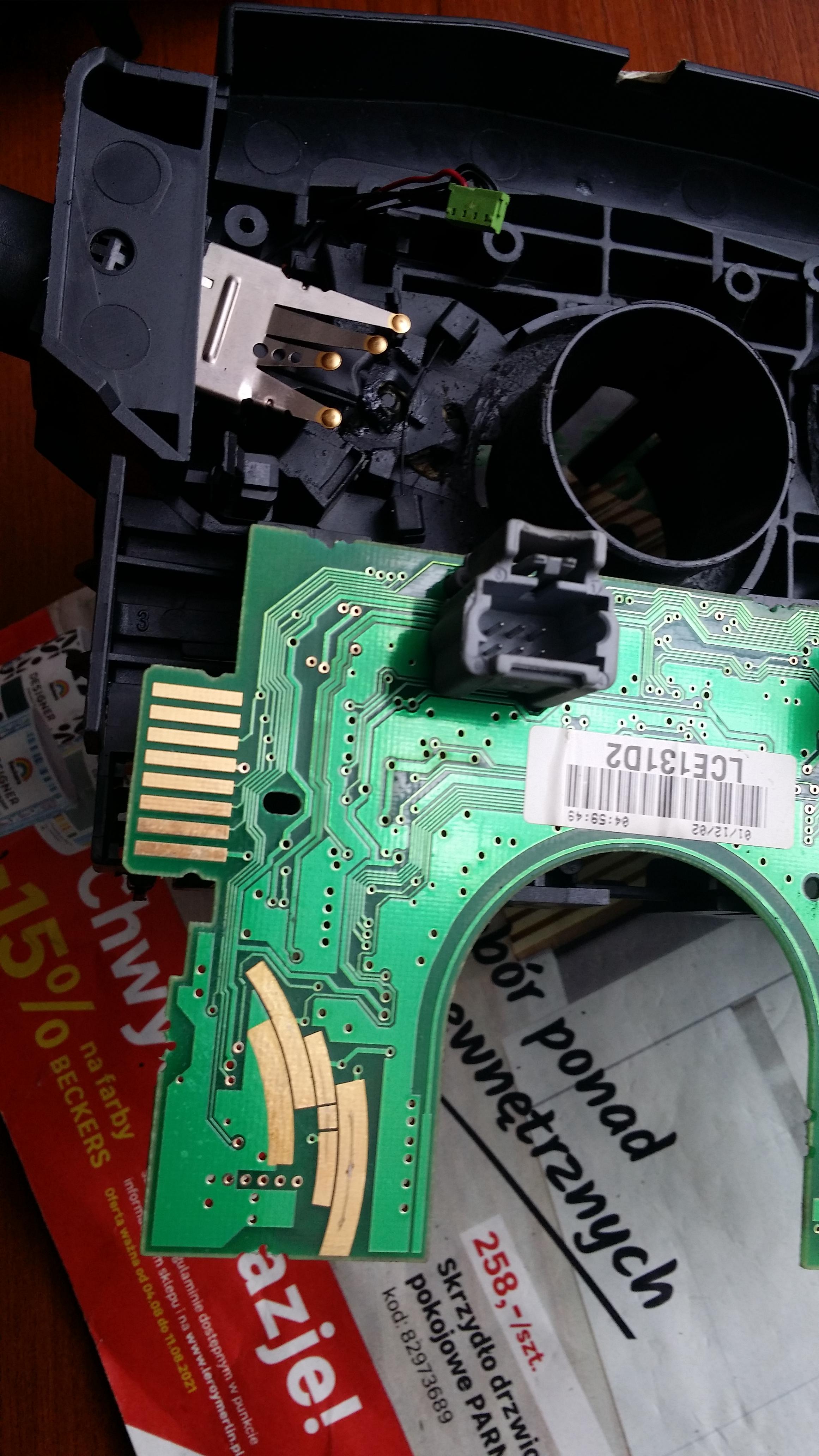

    Rozebrałem przełącznik zespolony kierunkowskazów DAV 2000 COM.Wymieniłem zapadkę plastikową która odpowiada za odpowiednią pozycję manetki od kierunków.Niestety przez nieuwagę przegiąłem blaszki które odpowiadają za światła i kierunki. Proszę podpowiedzieć którą za mocno przegiąłem że świecą światła drogowe.Jak rozbiorę ponownie to dorzucę zdjęcie płytki z ścieżkami. Peugeot 206 - Światła drogowe przez przegięte blaszki w przełączniku DAV 2000 COM
    to jest ta płytka Peugeot 206 - Światła drogowe przez przegięte blaszki w przełączniku DAV 2000 COM

    Wszytkie muszą być na tej samej wysokości bo każda.z.nich ma swoje pole ślizgowe. Dognij tak żeby dotykały płytki ale nie za mocno bo wtedy mogę gdzieś dotykać niepotrzebnie.
  • #3 19570947
    wirustc
    A co z mrugnięciem długimi ,przy podniesieniu manetki? podejrzewam że ten styk właśnie niepotrzebnie dotyka ścieżki .

    Znalazłem w sieci zdjęcie z którego wynika problem użytkownika z kierunkowskazami.Czyli dwie ścieżki odpadają Ta po prawej stronie jest najmniej wytarta i ma wyraźne punkciki jakby od mrugania. Spróbuję ten styk odsunąć delikatnie od ścieżki.Strasznie dużo składania i delikatnych zatrzasków. Peugeot 206 - Światła drogowe przez przegięte blaszki w przełączniku DAV 2000 COM

    Przełącznik rozbierałem trzy razy.Oczywiście za każdym razem do końca montaż, łącznie z założeniem poduszki ,aby sprawdzić.W końcu udało się.Ten najdłuższy styk odpowiada za mruganie drogowymi światłami( na policjanta).Był za mocno przygięty do płytki. i cały czas łączył sie ze ścieżką . Sukces połowiczny bo odgiąłem go za mocno i mrugania nie ma.(funkcja mało przydatna)reszta natomiast w porządku.Czyli wniosek aby nie doginać styków.Mogę dodać że należy szczególnie uważać przy wypinaniu płytki z zatrzasków i problem przy włożeniu tej dużej sprężyny na koniec. Też miałem problem z wyjęciem tego białego bolczyka ustalającego kierunkowskaz.Teraz kierunki działają idealnie i światła też,bez mruganki.
