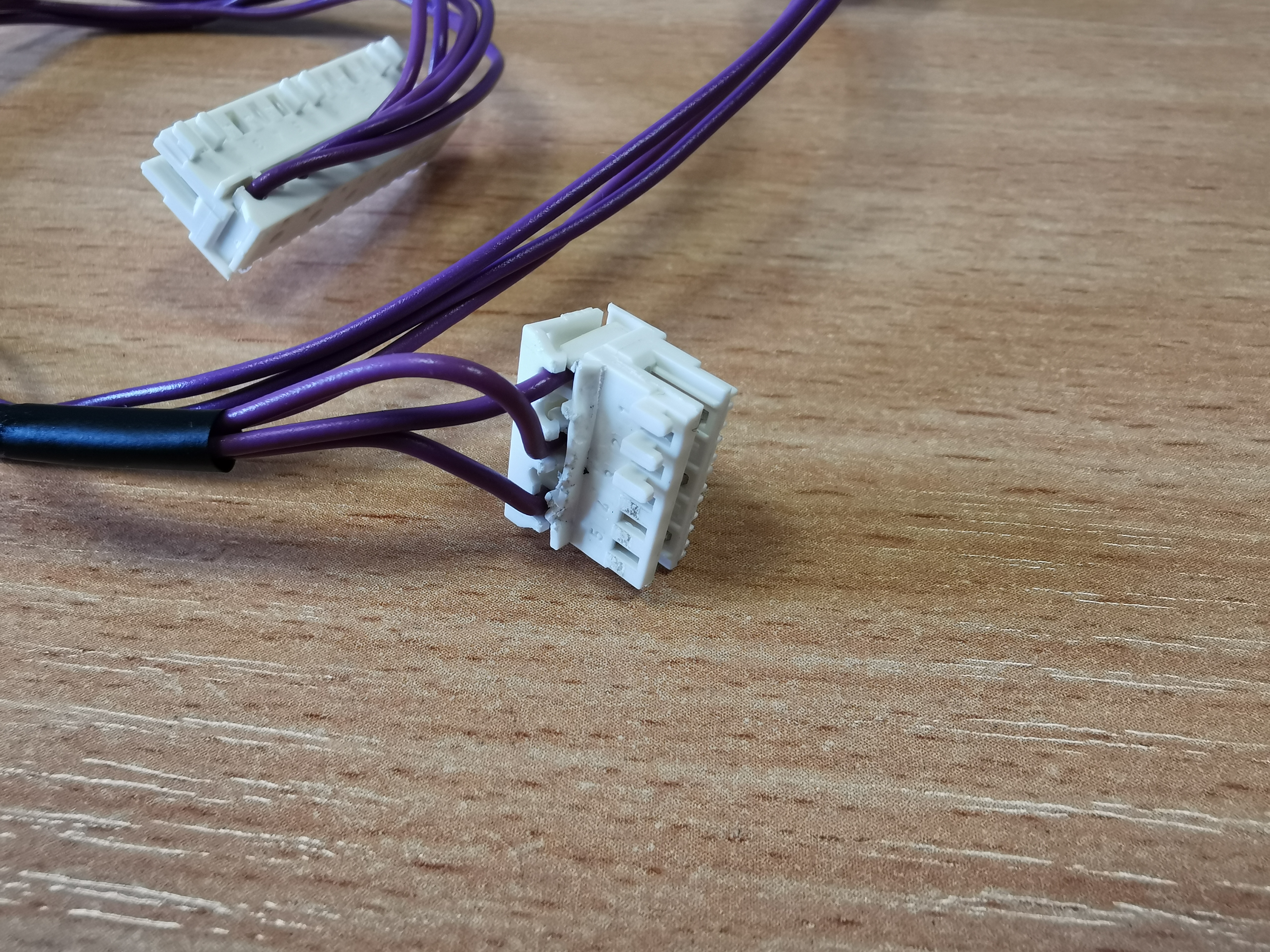

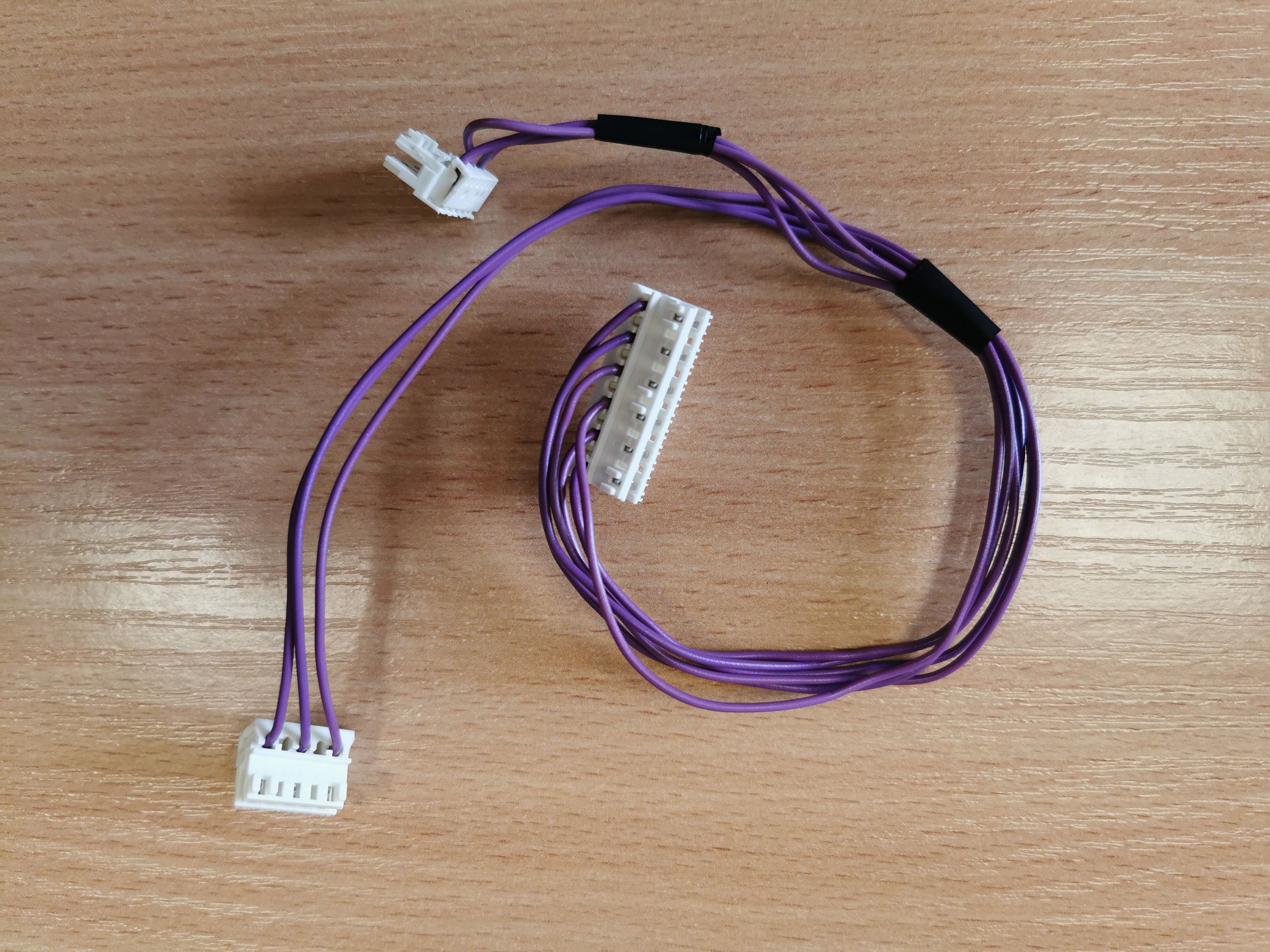

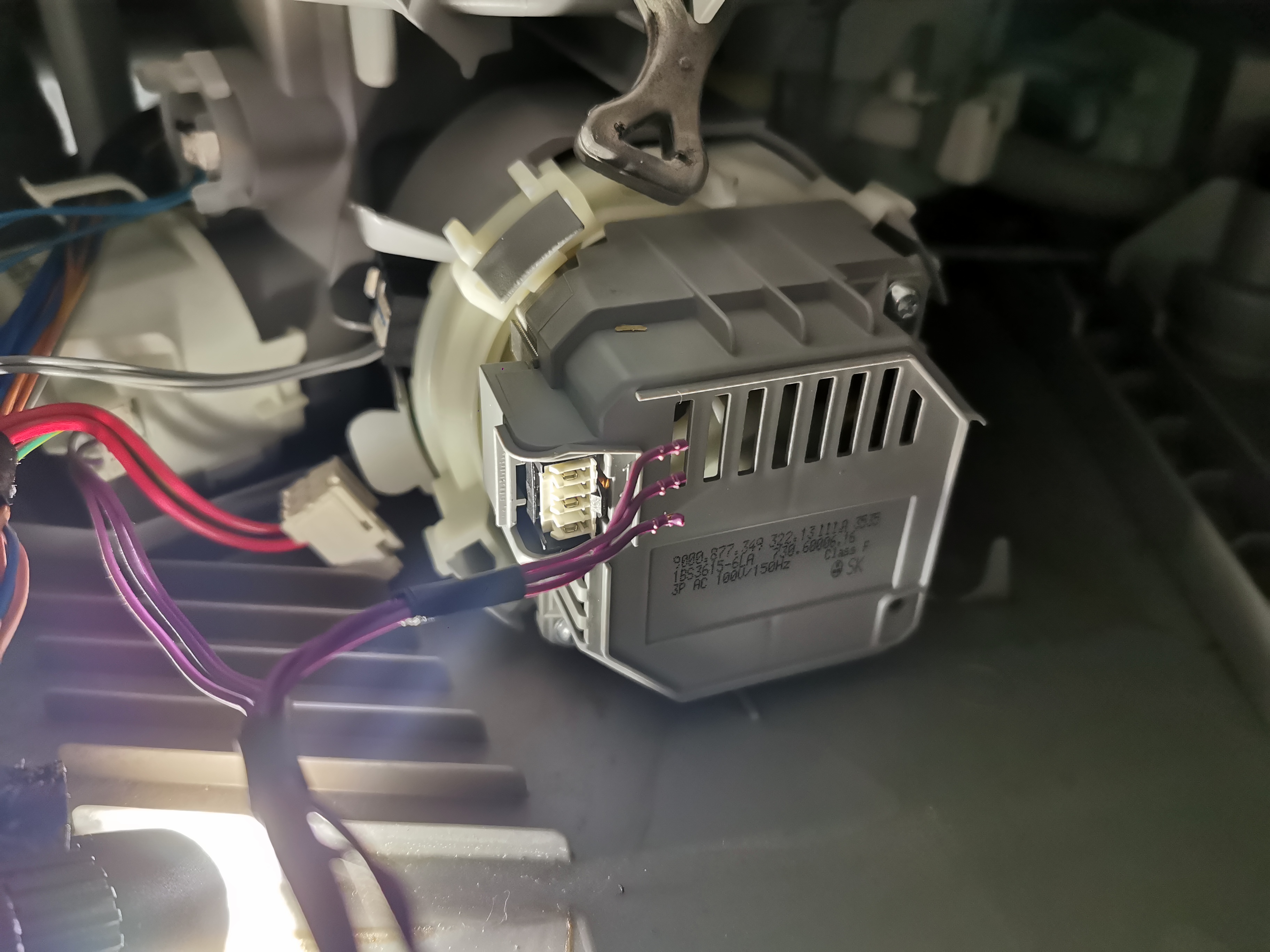

    Dzień dobry. Zmywarka SIEMENS SN55L58EU.
    Wiązka elektryczna łącząca moduł sterujący z pompogrzałką. Z jednej strony wtyk 6 stykowy, z drugiej strony wiązki 2 wtyki z 3 kabelkami. Rozpadł mi się wtyk, "ten krótszy", na zdjęciu "na sztukę" kabelki są pomieszane. Nie wiem czy w dobrej kolejności mógłby ktoś podać rozpiskę np.z wtyku "6" jedynka to góra, 2 to środek, 3 to dół gniazda.

    Jakbyś żle obsadził to efektem będzie brak pompowania wody przez pompę, czyli nie będzie mycia, wtedy zamień dwa dowolne z nich miejscami, przy drugiej pompie byłoby to bez znaczenia, bo zawsze wypompuje.

    I tego się boję, nie chcę narobić większych szkód. Schemat elektryczny rozwiązał by sprawę.

    Przeczytaj mój poprzedni post ze zrozumieniem.
    Ten silnik BLDC ma trzy jednakowe uzwojenia co możesz sprawdzić omomierzem.

    Silnik ruszył, spaliły się ścieżki grzałki wody. Woda z komory zmywarki, przez jej nieszczelności, kapała na pompogrzałkę i robiła zwarcie. Na wtyku zasilającym pompę i na ścieżkach grzałki. Czas na nową zmywarkę.
