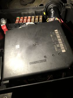

    Dzien dobry,
    W moim movano 2.3 165 km 2015 r
    Od czasu do czasu wystepuje problem nie odpalania silnika. Sprawdzilismy przekazniki - bo slychac ten pod kierownica i w zespole bezpiecznikow pod maska Opel movano 2.3 165km - Nie odpala, rozrusznik sprawny
    Z bledow w ecu to awaria systemu start stop po usunieci odpalil nastepnie po zgaszeniu juz nie. Blad sie nie ponowil...
    Podczas weryfikacji instalacji elektrycznej odnioslem wrazenie ze po “puknieciu” w wyzej widoczny modul zaczelo sie cos dzial bo rozrusznik zaczal delikatnie zakrecac... moze cos nie stykalo...
    Pytanie czy ten modul ma wgl cos wspolnego z procesem rozruchu ?
    Jesli ktos przerabial taki problem prosze o sugestie
    Nie jest to rozrusznik jak i kostka stacyjki na wstepie...
    Pozdrawiam Wojtek
    #2 19575163
    till122
    Tak ma, jest tam przekaznik sterujący rozrusznikiem, na początek sprawdź wtyczki do skrzynki

    Wymieniajac ten modul trzega cos kodowac czy plug & play ?
