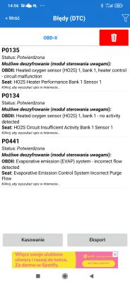

    Hej
    Jestem w posiadaniu samochodu jak z tematu z silnikiem 1.4 i mam niestety problem z sondą. Po odpaleniu auta sonda zazwyczaj chwilowo działa, w czasie jazdy losowo się włącza i wyłącza przy czym niestety większość czasu nie działa. Gdy nie działa sygnał, który rejestruje to 0.45V i domyślam się, że to sygnał zastępczy z ecu samochodu. Co do uszkodzenia sondy - jest to trzecie nowa sonda zamontowana w tym aucie. Dodatkowo auto posiada gaz jeśli mogłoby to mieć jakiś wpływ, niestety sonda nie działa ani na benzynie ani na gazie. Może jesteście w stanie coś doradzić?

  • #4 19572599
    sigwa18
    Błędy w komputerze?
  • #5 19572732
    wirusekk
    Błąd sondy i wypadający zapłon losowo, obstawiam że przez brak sondy , bo czuć od razu kiedy nie dziala
    Konkretnie - numer błędu, opis i każda cyferka dalej? Wszystko ma znaczenie... Błąd sondy, hmmm. Może sonda źle wsadzona...?

    Banasiewicz02
    Podobną listę błędów miałem jak uszkodzony był elektrozawór evap (o którym mowa w błędach). Był on elektrycznie sprawny, ale mniej lub więcej się nie domykał, przepuszczając opary paliwa do dolotu i zaburzając skład mieszanki.
  • #13 19573846
    sigwa18
    Dokładnie jw plus sprawdzenie czy nie ma nieszczelności w dolocie. Jeżeli sonda była wymieniana to przyjrzał bym się przewodom do niej bo błąd grzałki sondy to albo sonda albo kabelki albo sterownik silnika.
