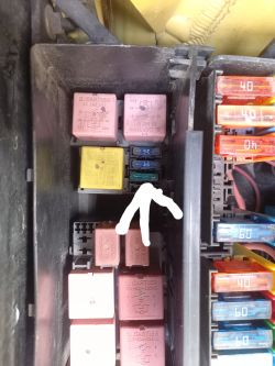

    Od czego jest ten zielony bezpiecznik

    Prawdopodobnie podgrzewacz filtra paliwa...

    Czy, ktoś może to potwierdzić???
    Pali mi ten bezpiecznik i auto gasnie. Po włożeniu jeździ trochę i znowu to samo. Po spaleniu tego bezpiecznika nie działa komunikacja Po eobd i centralny zamek.

    Główne zasilanie systemu sterowania silnikiem

    Witam panowie udalo sie zdiagnozowac usterke mam to samo czasami jezdze tydzien lub miesiac a czasami potrafi 2 razy w ciagu dnia wywalic ten bezpiecznik

    Witam , mam dokładnie to samo , tez wywala ten bezpiecznik i po wymianie na nowy , u mnie w aucie po przejechaniu 100 metrów , błysnął prawy reflektor i zgasł, problem powrócił i doszedł brak swiatła mijania jednego, które błysnęło (zaznaczam ze mialem wlozone jakis miesiac wczesniej chinskie ledy) zmienilem zarowki na normalne nie ledowe, wymienilem bezpiecznik i narazie jezdzi ... zobaczymy jak dlugo bo dopiero minely dwa dni.. pozdrawiam prosze o odpowiedz jak ktos sie z tym upora

    Ten bezpiecznik poprzez przekaźnik ,,engine control,, zasila wszystkie newralgiczne elementy osprzętu silnika i sam sterownik, zasilanie z niego leci na przepływkę, zawór podciśnienia EGR, zawór turbo, sterowanie modułu świec.
    Trzeba sprawdzić po kolei zasilanie tych podzespołów aż znajdzie się przetarty przewód bo bezpiecznik pali się najczęściej z powodu zwarcia w inst. Ja dla przykładu zlokalizowałem przysmażony kabel w wiązce zasilania zaworu podciśnienia EGR który czasami zwierał do rurki spalin EGR i tym samym powodował przepalenie bezpiecznika. Bezpiecznik ma zasilanie-30 stałe ale wszystkie elementy po wymienionym przekaźniku to zasilanie po zaponie czyli 15
    Nie ma związku z tym bezpiecznikiem
