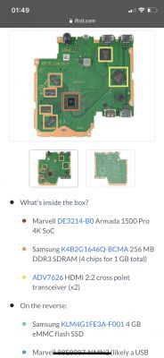

    Witam wszystkich.
    Nie wiem jak zacząć, gdyż popełniłem jeden z najgłupszych błędów przy naprawie :/, podczas wymiany uporczywego gniazda zasilania w Processor Unit CUH-ZVR1 jak największy amator przypadkowo urwałem 4 elementy z miejsca widocznego na zdjęciu niżej. Niestety nie udało mi się znaleźć żadnego schematu ani informacji o wartościach tych elementów.
    Moje pytanie brzmi, czy jest ktoś w stanie uratować mi tyłek i wspomóc schematem lub jego częścią z widocznymi elementami?
    Z góry dziękuję bardzo.
    PS4 VR Processor Unit - urwane 4 elementy przy kości RAM
    Pozdrawiam Koki14

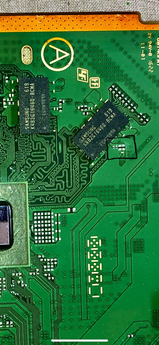

    Witam. Z tego co widzę na zamieszczonym zdjęciu to obok pamięci Sdram 2Gb przy której brakuje elementów znajduje się druga taka sama, można posiłkować się na początek wykonując pomiary elementów przy tej kości pamięci. Jaki jest objaw bez tych elementów i jaki był przed próbą podjęcia naprawy? Przydałoby się zdjęcie lepszej jakości. Pozdrawiam.
  • #3 19575792
    koki14

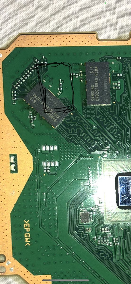

    Dziękuje za odpowiedz i przepraszam opóźnienie z mojej strony, objaw jest niestety taki ze na ułamek sekundy zaświeca się obie diody czerwona i biała, i to tyle, procesor startuje zaczyna nabierać powoli temperaturę, wywnioskowałem z tego ze nie jest po prostu w stanie załadować systemu, według specyfikacji urządzenie posiada 1GB Ram, przed wymiana gniazda podpiąłem zasilanie do pinów starego od drugiej strony po czym urządzenie wystartowało świecąc czerwoną dioda czyli będąc w stanie gotowości.
    Masz kolego racje z identycznością tychże „pchełek”
    Wszystkie przy wstępnych pomiarach wykazują takie same wartości,
    Nie zbyt lubię wylutowywać tak małych elementów do pomiarów ale skoro to jedyne wyjście to czas udać się do znajomego z mikroskopem i spróbować sił.
    PS. Minęło już kilka dni a ja do dziś nie mogę sobie wybaczyć mojej głupoty… 😪
  • #4 19576381
    koki14
    Witam ponownie, po wlutowaniu rezystora z z drugiego zdjęcia zrobieniu pomiaru i znalezieniu dwóch najbliższej wartości, urządzenie wystartowało ! :) Dziękuje za chęć pomocy, temat zamykam
