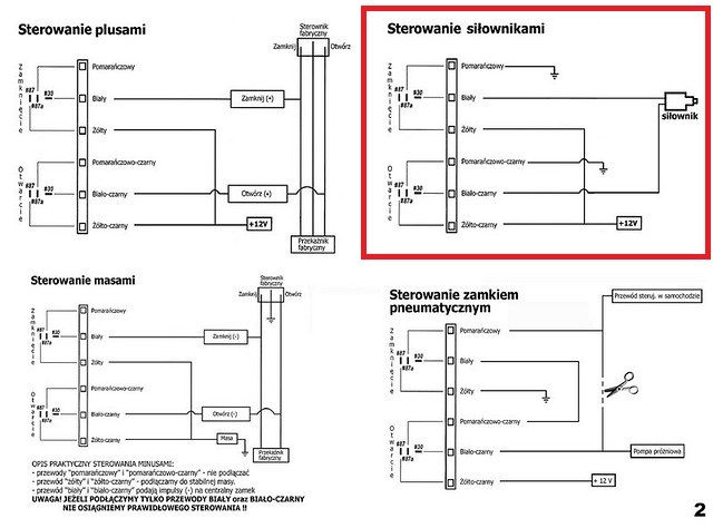

    Witam, czy ma ktoś z Was w Kia Sportage I Centralny zamek Noxon T8? Chodzi mi o to jak go podłączyć w Kijance co z czym się je. Mam schemat ale nie bardzo on mi mówi co gdzie podłączyć i fajnie by było jakby ktoś mnie nakierował a jeszcze fajniej jakby taką centralkę miał u siebie w Kijance.

    W drzwiach od kierowcy nie ma siłownika a sam w pozostałych do tego w tych drzwiach od kierowcy otwiera się wszystkie drzwi kluczykiem, są tam trzy kable od otwierania zamykania i masa niebieski, brązowy, czarny. Zastanawia mnie jak podłączyć Noxon T8 pod te kable jak i jak ta centralkę odpalić.

    Centralkę Noxon skonfiguruj do współpracy z siłownikiem (na zmianę +/- i -/+)
    Podłącz dwa przewody do siłownika, który zabudujesz w drzwiach kierowcy a fabryczną instalację pozostaw bez zmian.

    Siłowniki to nie jest dla mnie problem a same podłączenie centralki szczerze mówiąc nie wiem jak ta Centralkę odpalić co z czym połączyć bo jak podłączam czerwony plus czarny minus nic się nie dzieje i też ciekawi mnie czy czasem czegoś nie trzeba jeszcze połączyć jakiegoś kabla z innym kablem. To też za bardzo nie wiem co z tymi kablami zrobić co podałem na zdjęciu te na czerwono zaznaczone.
    Czarny-we.zasilania(masa)
    Czrw-we.zasilania(+12V)
    Te dwa przewody oznaczone jak na Twoim schemacie, wystarczą aby centralka reagowała (stukaniem przekaźników) na pilota.
    Jeżeli nie działa - jest uszkodzona.

    Tylko że trzeba skonfigurować pilot nie bardzo wiem jak podłączyć by pilot skonfigurować.
    W nowym zestawie piloty są ZAWSZE dopisane do centrali i nic nie trzeba programować (dopisywać).
    Zależnie od typu centrali i modelu samochodu, konieczna jest tylko konfiguracja ustawień centrali.
    Zapytaj sprzedawcę sprzętu co zrobić lub rób to co jest krok po kroku napisane w instrukcji, którą zamieściłeś.
    Jeżeli nie potrafisz - zawsze można jechać do kogoś kto potrafi.
    Ja "zdalnie" więcej nie potrafię pomóc.
