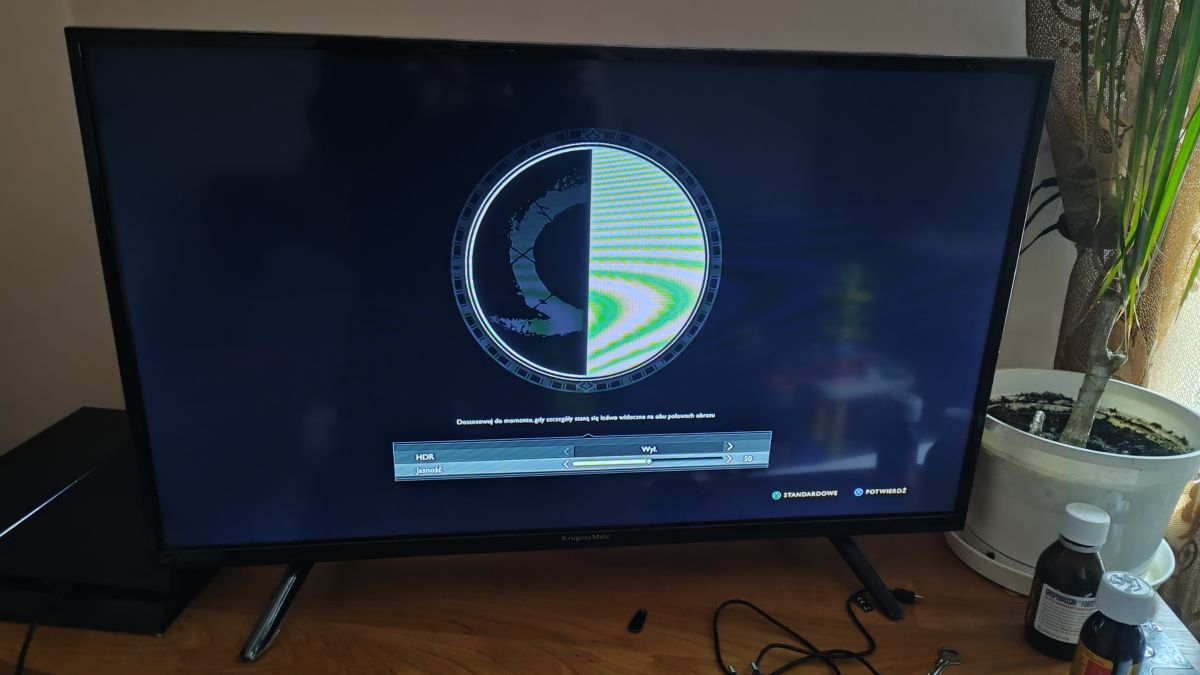

  • #9 20941049
    krystianadamek
    Witam nie mogę odpalić żadnej gry pad nie reaguje
