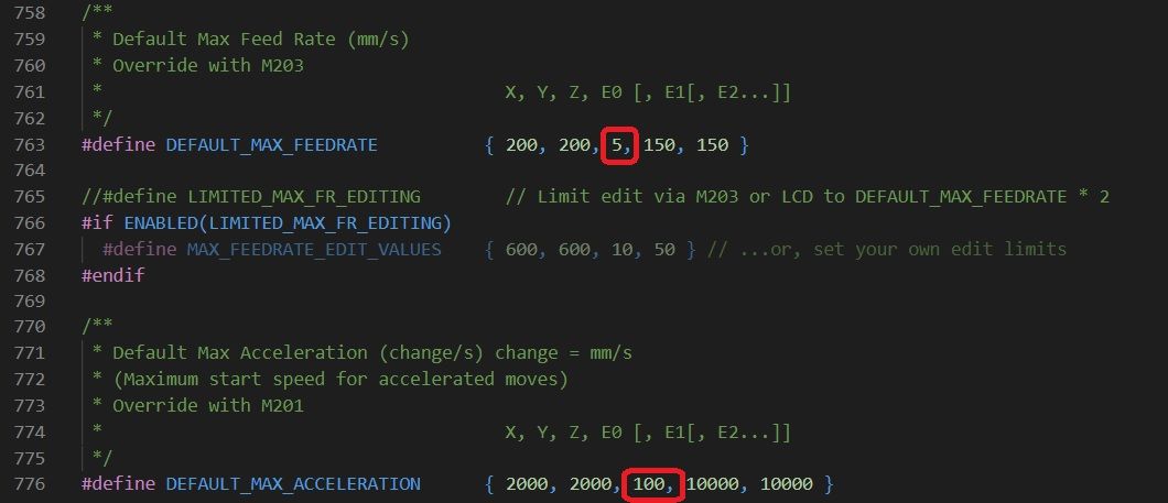

    Witam, jakiś czas temu okazyjnie udało mi się kupić drukarkę 3d nie dokończoną ponieważ podobno przerosło to umiejętności człowieka który mi ją sprzedawał drukarkę udało mi się finalnie poskładać os "X" I "Y" działa lecz mam problem z osią "Z" ponieważ mam wrażenie że drukarka nie dostatecznie podnosi ekstruder pierwsza wartwa jest idealna natomiast mam wrażenie że z każdą następna drukarka coraz mniej podnosi extruder i czasami wręcz słychać jak ociera on o wydruk próbowałem rekaliborwac drukarkę z wzoru który znalazłem w internecie i udało mi się poprawnie skonfigurować oś "X" I "Y" lecz z "Z" jest dalej problem ponieważ według wyliczeń wartość jaka powinienem ustalić dla "Z" to 4000, okej ustawiam niby działa ale silniki osi "Z" robią jeden obrót przestają się obracać i buczą nie wiem szczerze co z tym zrobić (płyta główna =RAMPS 1.4 +arduino , silniki nema17, oprogramowanie Marlin) Bardzo bym był wiedzczny za pomoc.

    Za duża prędkość osi Z. W ustawieniach zmień V_max_Z na 5mm/sek. Możesz też zmniejszyć maksymalne przyśpieszenie dla osi Z. Jeżeli masz włączony eeprom to zapisz sobie. A jak nie to w firmware w configuration.h zmodyfikuj ten parametr (albo włącz sobie od razu epprom :) ).
    Dodatkowo możesz podkręcić prąd na sterownikach osi Z prawie na maksa. O ile masz dołożony wentylator chłodzący elektronikę. Najpewniej masz 2 silniki podłączone równolegle a to oznacza, że efektywny prąd ustawiony na stepstiku dzielisz na pół dla każdego silnika.

    Ok dziękuję, a gdzie zmienić v_max osi z w pliku konfiguracyjnym ? Wybacz że pytam ale jestem totalnie zielony w tym temacie jeszcze 🤣
    Na pewno? Jaką masz śrubę i jaki mikrokrok? Dla skoku śruby 8 i podziale 16 powinno to być 400, a nie 4000.

    ...a gdzie zmienić v_max osi z w pliku konfiguracyjnym ?
