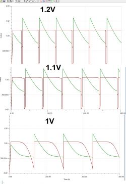

    Rezultat symulacji. Wykres napięć w zależności od czasu:
    Solarny odstraszacz szkodników wsadzany do ziemi - wnętrze, schemat
    Ktoś by mógł pomyśleć, że jest coś nie tak, że buzzer by był ciągle włączony, ale... buzzer nie jest pomiędzy Vbuzzer a masą, lecz bardziej między Vbuzzer a zasilaniem.

    I co do tego zużycia ogniw, to jeszcze teraz myślę, że im bardziej spadnie napięcie na ogniwie tym wolniej będzie załączać się cykl dźwięku, więc może nie jest tak źle...

    p.kaczmarek2 napisał:
    układ sam działa dlatego że od emitera do bazy może płynąć mały prąd który ładuje C1
    Wydaje mi się, że jest nieco inaczej. Bardziej jak pompa ładunku.
    Kiedy T2 przewodzi, układ C1R4 po stronie Vbuzzer jest z grubsza na poziomie masy. Kiedy T2 się wyłącza, to w tym miejscu jest napięcie zasilania, więc na drugiej okładce C1 napięcie także podniesie się o taką wartość. Potem C1 powoli rozładowuje się przez R1, aż napięcie na nim nie spadnie do poziomu który włączy T1, ten włączy T2 i cykl się powtarza.
    Zauważ, że na symulacji napięcie na bazie T1 może wynieść aż 1,7 V przy zasilaniu 1,2 V.
