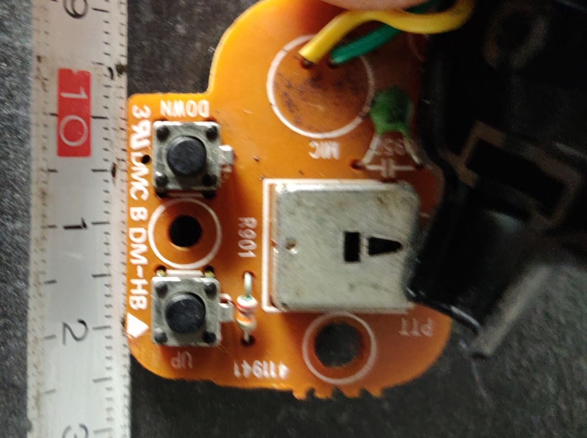

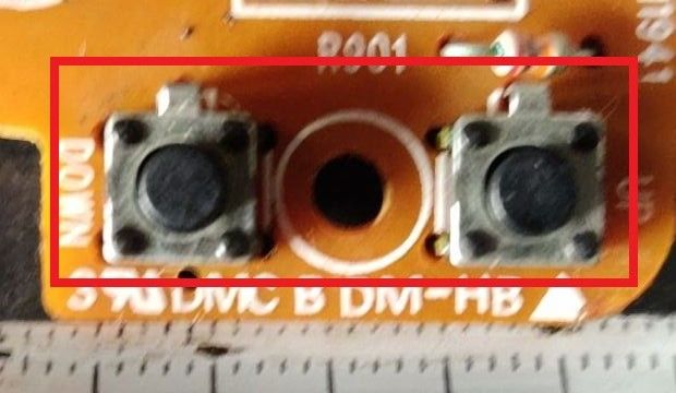

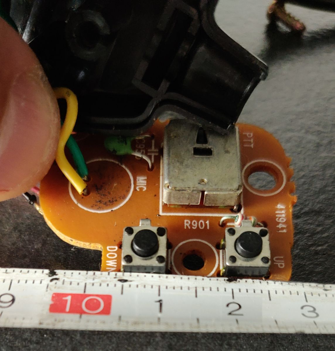

    Od wielu lat mam i używam Alan 48 pierwszego modelu.
    Jakiś rok temu pojawił się problem z działaniem w mikrofonie przełączania kanałów.
    Na szybko pomógł chyba kontaktS ale problem powrócił niedawno.
    Co prawda nowy mikrofon to koszt około 50-60zł jednak po jej rozebraniu widzę, że te mikroprzełączniki nie są w jakiś skomplikowany sposób montowane i chciałbym samodzielnie je wymienić.
    Nie potrafię jednak ich nazwać by poszukać identycznych w sieci i kupić.
    Może znajdzie się ktoś kto będzie wiedział gdzie dostanę identyczne i jaki to switch?

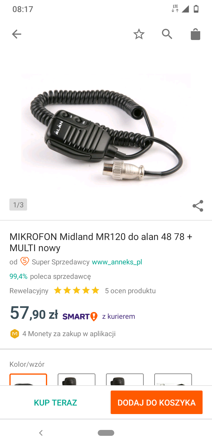

    Hektar Zahle.r
    Poziom 30  
    To jest mikrofon od Alana 48 plus. 48 to jest całkiem inne radio. Nowy mikrofon na allegro 60zł. Nowego przełącznika nie kupisz

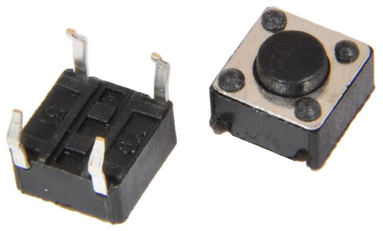

    Norbas78 napisał:
    Stąd zmuszony jestem kupić wysyłkowo...
    google, fraza: mikro switch.
    Nie musi być z pięcioma pinami.
