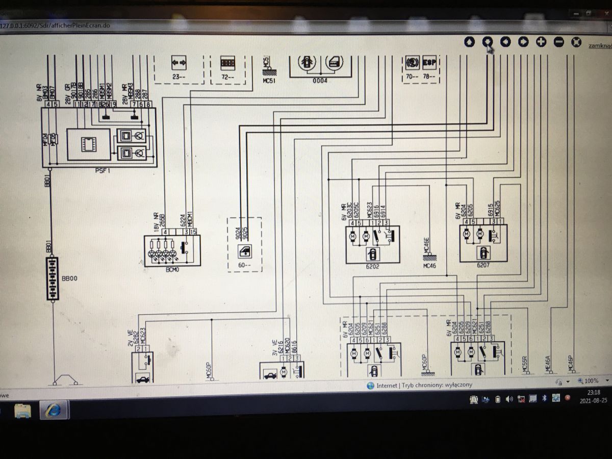

    Panowie, niestety temat nie jest prosty. Zamykanie i otwieranie podłaczone ale dalej mam problem z kierunkami. Znalazłem na którejś kostce w bsi wyjścia kierunkowskazów, niestety tylko dwóch tylnich, szukanie przewodów przednich sobie odpuściłem - musiałbym podłączyć je równolegle z tylnymi bo z centralki wychodzą 2 przewody z przerywanym +12v a takie połączenie moze powodować problemy. Wpadłem więc na inny pomysł - po przekręceniu kluczyka w drzwiach migają elegancko fabryczne kierunkowskazy, i początkowo wydawało mi się że działa to na tej zasadzie że wkładka mostkuje jakiś dotatkowy przewód dzięki któremu BSI rozpoznaje że zamykane są drzwi z kluczyka i daje sygnał kierunkami, niestety sprawa jest dużo bardziej skomplikowana - totalnie nie mogę zrozumieć na jakiej zasadzie BSI rozpoznaje zamknięcie z kluczyka - z zamka wychodzi 6 przewodów, zielony to otwieranie drzwi masą, brązowy krańcówka. Nie ma tu zamykania drzwi masą co mnie dziwi, a pozostałe przewody nie zwierają z masą ani nie pojawia się na nich napięcie, totalnie nie potrafię zrozumieć jakie jest ich zadanie. Jestem pewien że idzie oszukać BSI tak by myślał że otwieramy drzwi z kluczyka, tylko jak? Jaka kombinacja przewodów? Pomoze ktoś?

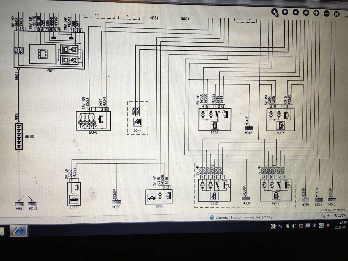

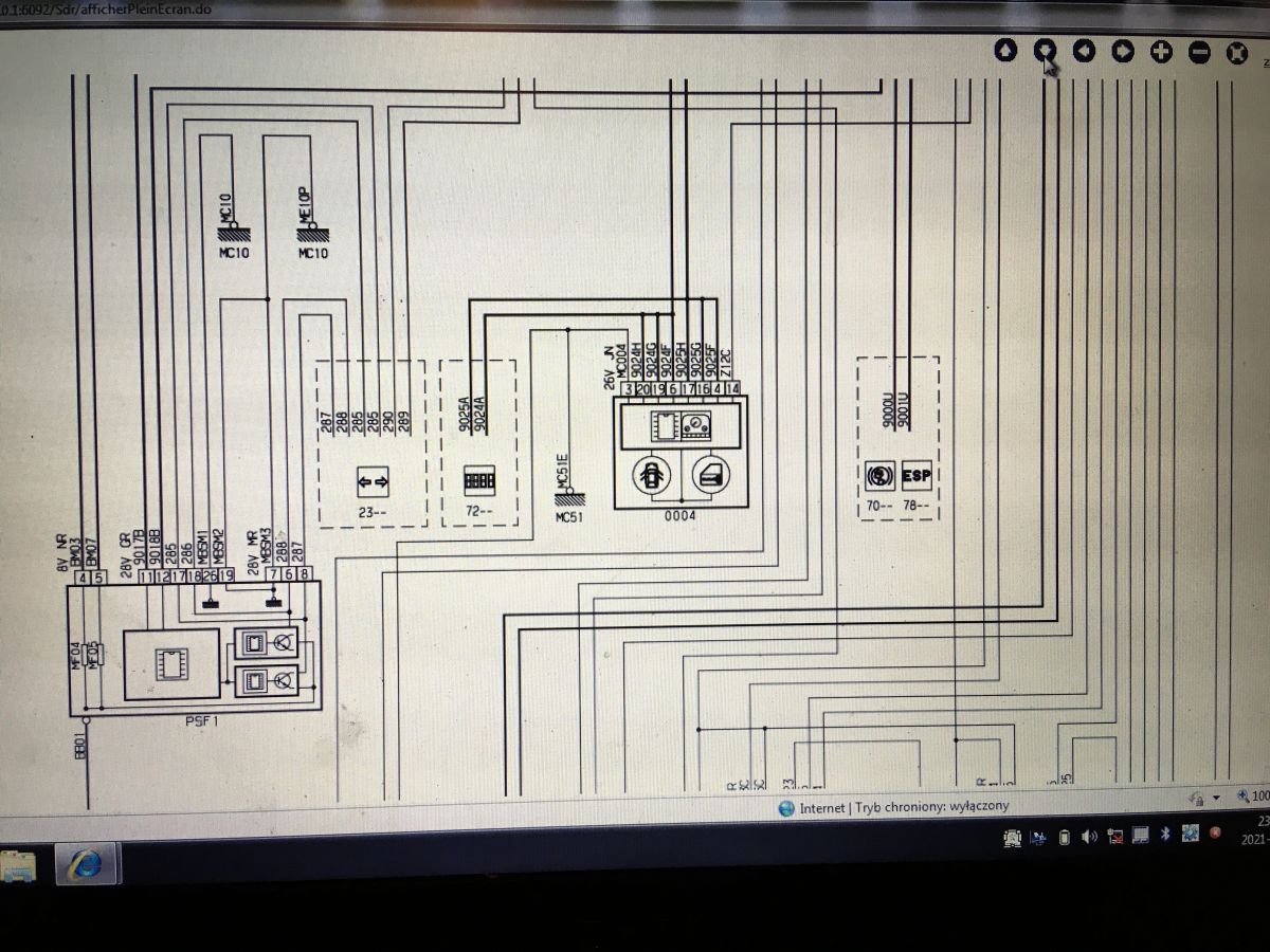

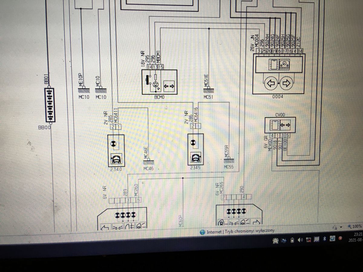

    beryas
    trzym schemat centralnego i kierunkow

  • #8 19580592
    pavel007
    Bardzo Ci dziękuję, miałem Sobie już odpuścić temat ale ze schematem będę miał już z górki. Wbijam punkty i pozdrawiam.

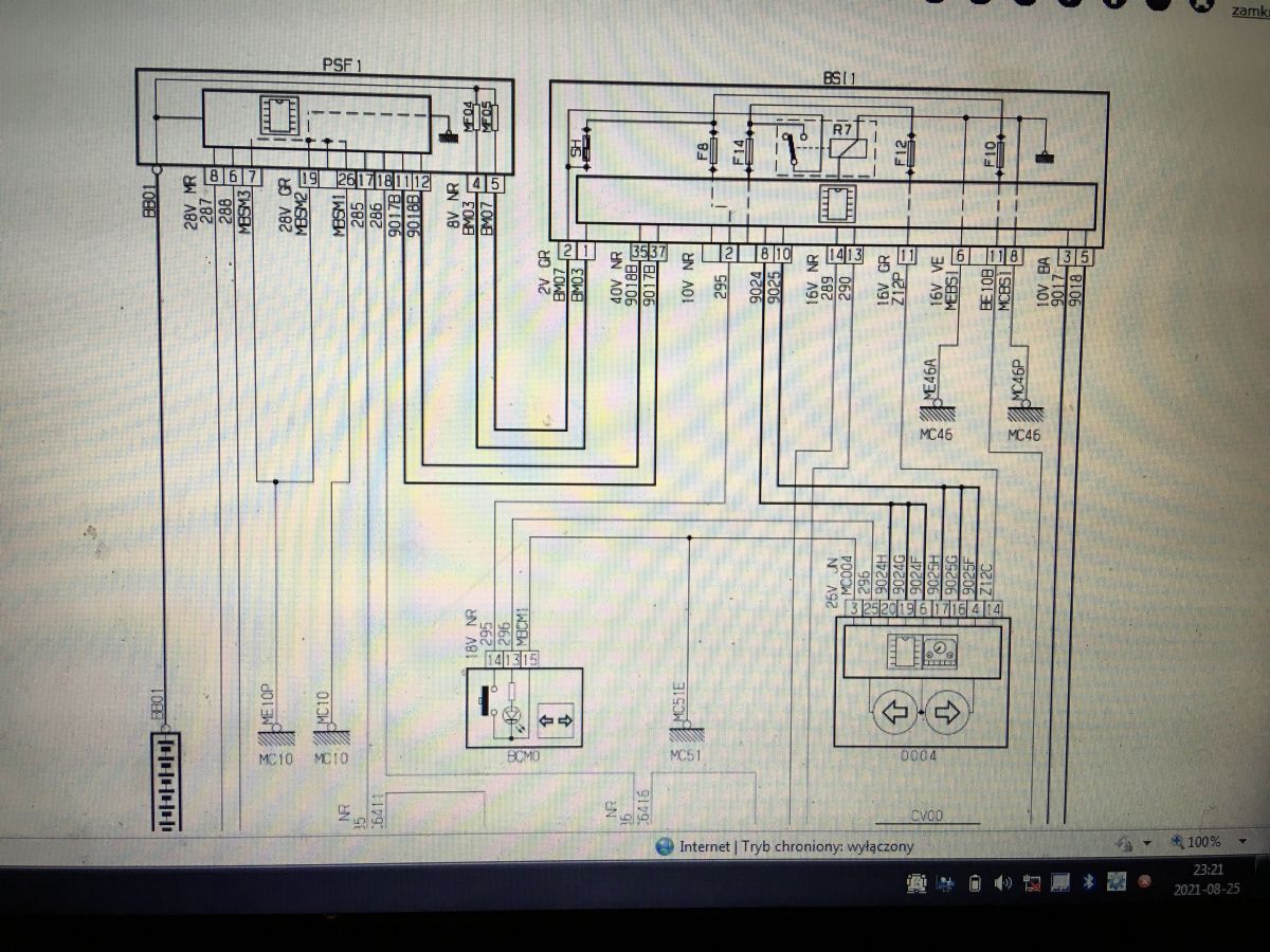

    #9 19581535
    beryas
    Peugeot 308 T7 1.6hdi 90km - Montaż uniwersalnego modułu c.zamka -kierunkowskazy Peugeot 308 T7 1.6hdi 90km - Montaż uniwersalnego modułu c.zamka -kierunkowskazy Peugeot 308 T7 1.6hdi 90km - Montaż uniwersalnego modułu c.zamka -kierunkowskazy Peugeot 308 T7 1.6hdi 90km - Montaż uniwersalnego modułu c.zamka -kierunkowskazy Peugeot 308 T7 1.6hdi 90km - Montaż uniwersalnego modułu c.zamka -kierunkowskazy Peugeot 308 T7 1.6hdi 90km - Montaż uniwersalnego modułu c.zamka -kierunkowskazy Peugeot 308 T7 1.6hdi 90km - Montaż uniwersalnego modułu c.zamka -kierunkowskazy
