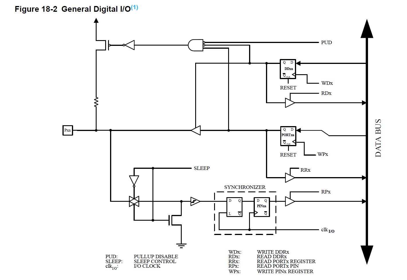

    Mógłby mi ktoś wyjaśnić dlaczego jak ustawie rejestr DDRA=0xFF (wyjście) PORTA=0xFF lub PORTA=0x00 i na nóżkę PA0 podepnę switch to dalej mogę odczytywać wejście?? TZN mimo że ustawiam port na wyjcie to dalej mogę odczytywać stan portu jakby to było wejście

    Zawsze możesz czytać stan pinu. Stan rejestru PORT, to to co sobie byś życzył, a stan rejestru PIN to rzeczywisty stan pinu. Jeśli te dwa stany się różnią (przy pinie skonfigurowanym jako wyjście) to oznacza, że coś bardzo jest nie w porządku z Twoim projektem (z drobnym wyjątkiem).

    Wygląda na to, że tym przełącznikiem zwierasz wyjście do masy albo do plusa. Wyjście ma niezerową rezystancję wyjściową więc zewrzeć się da ale to nie jest dobry pomysł.

    To w takim razie po co ustawiać ten rejestr DDR? jeśli domyślnie jest na wejscie(0x00), ale mogę odczytywać wejscie i sterować diodą?

    Kiedy używamy jako wejście wówczas wyłączamy driver wyjściowy.

    Po to, że wejście powinno generalnie mieć możliwie dużą rezystancję bo wówczas mało obciąża układ, który jest do niego podłączony.

    Po to aby nie uszkodzić mikrokontrolera. Zwieranie do masy wyjścia ustawionego w stan wysoki to bardzo zły pomysł.

    Coś takiego jak piszesz było i jest w rodzinie 8051. Tam nie ma rejestru kierunku, co powoduje, że wyjścia są bardzo słabe i wymagają zewnętrzego podciągania do plusa. Takie rozwiązanie ma praktycznie same wady - wymaga zewnętrznych elementów, wyjście jest dość słabe i wolno się przełącza, jest nieodporne na zwarcia do plusa, rośnie pobór prądu. Dlatego w nowszych uC stosuje się rejestr kierunku i masz wtedy albo wejście o bardzo dużej impedancji albo silne wyjście - jak sobie ustawisz.
