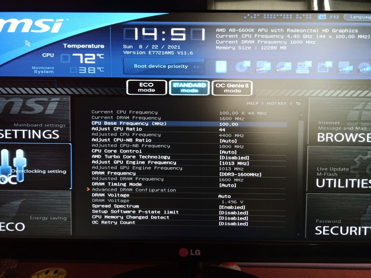

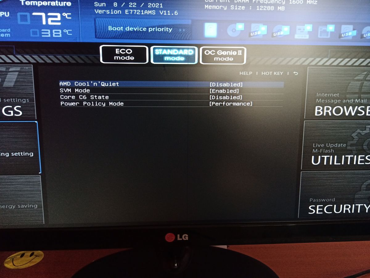

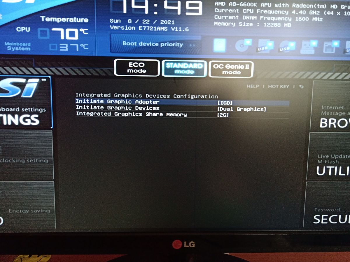

    Dzień dobry, byłbym naprawdę wdzięczny za pomoc, problem polega na tym, że automatycznie wyłącza mi kartę zintegrowaną jak ustawienia w bios są takie (fotki wszystkich ustawień zamieszczę poniżej). Aktualny bios 32.8, procesor podkręcony do 4400 MHz, integra 1013 MHz i pamięci 1600 MHz. Też moje pytanie dlaczego w mojej płycie nie ma regulacji napięcia procesora w biosie tylko przez program AMD OverDrive. W tym programie mam jedyną możliwość zmiany napięcia CPU VID oraz NB VID.
    Mieliście takie przypadki, tak, wiem, że nie jest to (świeża) platforma.
    Dziękuje i pozdrawiam.

    Dual graphics problem rozwiązany, wymagana jest karta z rodziny AMD.
