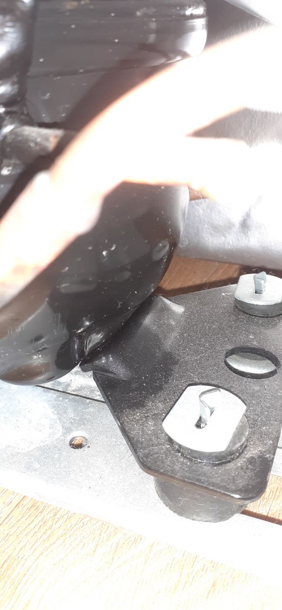

    Rok temu kupiłem lodówkę Beko UL483APW (nową z 3-mc gwarancja ponieważ nosi ślady uszkodzeń zewnętrznej powłoki) pod blatowa chodziła bardzo dobrze do momentu pojawienia się szronu na tylnej ściance. Zaczęła mrozić odpływ jest drożny. Agregat jest chłodny (pracuje bez przerwy od kilku godzin) natomiast skraplacz jest gorący nawet gdy ustawiam regulator na 1. Ponieważ mieszkam w Anglii to się tu wymienia na nowe, a ja nie zamierzam jej wymieniać 🙂 tylko reanimować. Więc proszę o troszkę wyrozumiałości i pomoc. Mam dwa pytania:
    1. Gdzie leży przyczyna (choć się domyślam)
    2. Czy jestem w stanie ja reanimować 😊
    Dziękuję za podpowiedzi

    Więc lodówka nie jest wstawione na sztywno lewej strony jest pralka A z prawej szafka kuchenna na nogach min 10cm. Natomiast w tylnej części jest około 10 cm luzu pomiędzy lodówką, a ścianą. Z góry ma jakieś 2 cm luzu również, biorę pod uwagę zbyt małą cyrkulacje powietrza. Ale dziwi mnie że rurka która wy chodzi z agregatu jest zaszroniona , skraplacz gorący. Ok Żeby nie wpadać w koszty. Czy jest taka możliwość sprawdzenia termostatu bez specjalistycznych narzędzi?
    @ Jack63 dziękuję za wyczerpującą wpis. Przyjrzałem się jeszcze raz i zauważyłem coś dziwnego (patrz na zdjęcie), ale ponieważ lodówka stoi blisko zlewozmywaka kilka razy zauważyłem że mam mokro pod szafkami byłem pewny że to wyciek wody, ale wszystkie połączenia rur były suche czy to też możliwe że nie wiem np. z agregatu albo z czegoś innego był taki wyciek wody.

    Nie ma wycieku wody z agregatu. Z jakiś przyczyn czynnik chłdniczy nie odparowuje w parowniu do końca tylko parowanie kończy w rurce ssącej i pewnie spręzarce. Temu odparowaniu towarzyszy obniżenie się temp tej rurki i "łapaniu" pary wodnej, a następnie zamarzaniu tejże wody. Gdy sprężarka się zatrzymywała, to lód się topił i miałeś kałuże wody. Mogła ona (woda) również skapywać zaraz po skropleniu nie zamarzając. Normalne zjawisko "pocenia się" zimnych rur np. wodnych w wilgotnym środowisku.
    Zdjęcie jest fatalnej jakości! Nawet trudno określić czy lód obejmuje rurkę ssącą czy tłoczną. Postaraj się bardziej i daj dobre zdjęcia tyłu lodówki z okolic sprężarki oraz wnętrza komór. A najlepiej jak opróżnisz lodówkę i ją porządnie odmrozisz pozostawiając wyłączoną z zasilania i otwartą na co najmniej dobę.
    Albo lodówka się naprawi albo padnie do końca. Poza tym są spore szanse ( zależy od konstrukcji), że nie wyjmiesz kapilary termostatu bez rozmrożenia lodówki.
    Po rozmrożeniu i zdobyciu termometru mającego sondę na kabelku (u nas to kilkanaście zł.) możesz wrócić do prób. Na razie dalsza dyskusja nie ma sensu.

    @jack63 . Zatem jeden koniec rurki przy agregacie z prawej strony jest zaszroniony, a drugi z lewej ciepły. Zdjęcie poprawił moderator wiec tak wygląda😊. Plama wygląda jakby była oleista. Lodówka stoi rozmrożona od miesiąca wiec skręcę dziś termostat do kupy i odpalę ją jeszcze raz i sprawdzę termometrem. Dam znać co i jak, ale coś widzę, że wezwanie osoby, która ma pojęcie będzie bardziej kosztowne niż zakup nowej.
