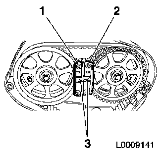

    Jak ustawić walki rozrządu do Opel Astra Z16xep przed zdjęciem nie zrobiłem zdj i nie mam pojęcia jak te walki założyć, pomocy
    Unieruchomić koła wałków rozrządu za pomocą KM-6340
    • Ustawić koła wałków rozrządu w taki sposób, aby znaki (3) znajdowały się naprzeciw siebie
    • Zamontować KM-6340-Left (1) na kole wałka rozrządu zaworów dolotowych
    • Założyć KM-6340-Right (2)
