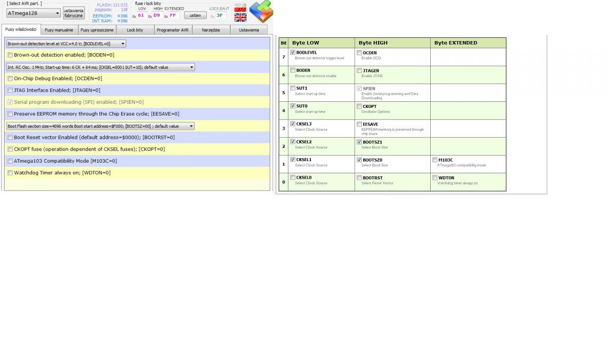

    Witam wszystkich.
    Proszę o pomoc mianowicie dlaczego przy wewnętrznym rezonatorze 8MHz na procesorze atmega 128 pin PA7 nie działa.
    Dopiero jak zmienię na rezonator z ustawień fabrycznych wówczas jest OK.
    Atmega 128 - nieaktywny pin PA7 przy wewnętrznym rezonatorze 8MHz
    Bardzo zależy mi aby zmienić na 8Mhz ale wówczas wyjście nie działa

    Zapewne rezonator się nie wzbudza i cały procek nie działa. Zaznacz CKOPT i spróbuj ponownie.

    Proszę dokładnie przeczytać post autora, kiedy na zewnętrznym działa
    Być może źle ustawione fuse bity.

    Wszystko się wyjaśniło - chodziło mi oczywiście o wewnętrzne rezonatory.
    Zaznaczyłem CKOPT - i porty wróciły do normy.
    Dziękuje wszystkim za pomoc - wątek do zamknięcia.
