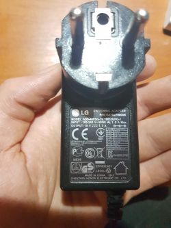

    Przydażyła mi się taka sytuacja.
    Nagle monitor zaczął migać w różnych miejscach na matrycy pojawiały się takie białe kreski po czym znikały
    Monitor gasł i się zapalał sam.
    Zacząłem wypinać hdmi potem kabel od zasilacza.
    Zauważyłem że jak przez chwilę odpisałem kabel zasilacza to to przez 5 min było ok i potem znowu to samo.
    Kiedy wypinałem zasilacz z gniazdka zauważyłem że jest bardzo gorący i to chyba nie jest normalne oddawanie ciepła
    Bo w dotyku można by było się niemal popazyc przy dłuższym przytrzymaniu
    Wstawiłem zasilacz na okno na 30min i to pomogło problem zniknął ale boję się żeby nie wrócił i nie narobił jakiś szkód
    Nie wiem czy to może wybuchnąć, zapalić się czy coś :)
    I moje pytanie czy to napewno zasilacz tak jak myślę czy może coś w samym monitorze
    Nie znam się za bardzo więc wolałbym żeby mnie ktoś utwierdził
    I jeżeli ktoś by mi jeszcze powiedział jaki zasilacz kupić zamiast tego, bo raczej już takiego nie dostanę
    Zasilacz to kostka z kablem jak patrzyłem do kupienia teraz są trochę inne i z różną mocą
    Dostaniesz - sprawdź na Allegro aukcję nr 9948808713.
    Prawdopodobnie kondensatory elektrolityczne w zasilaczu uległy uszkodzeniu - taki kondensator w skrajnych przypadkach może wybuchnąć, ale zazwyczaj puchnie on bez efektów dźwiękowych. :)
    Swego czasu z powodzeniem naprawiłem znajomym kilka takich zasilaczy, ale przy ich cenie zakup nowego wydaje się rozsądniejszym rozwiązaniem.

    Furius
    Wymiana zasilacza pomogła
