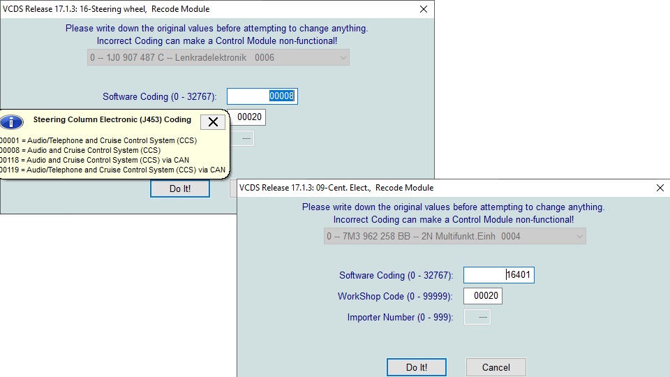

    Zainstalowałem kierownicę wielofunkcyjną, dłuższy czas więc pojeździłem i są oberwacje. Radyjko reaguje na klawisze (mam konwerter do chińskiego kombajnu łapiący sygnał z CAN), natomiast nie działają klawisze tempomatu na kierownicy (przynajmniej tak jak powinny). W VCDS widać żę reagują (jako memory i coś tam jeszcze) w sterowniku kierownicy, konkretnie w blokach pomiarowych, ale jako tempomat dziala tylko manetka (bloki pomiarowe są w sterowniku silnika, i reagują tylko na manetkę).
    Zakładałem kostkę 452 dla kierownicy wielofunkcyjnej, i do tego pajęczynka zgodnie ze schematami z forów.
    W czym może tkwić problem?
    edit: Poprawka - kostka to 451

    Tempomat trzeba aktywować w ECU.

    jak zakodujesz tak by działo z kierownicy CCS, to musisz wywalić manetkę z CCS bo będzie widział ze jest żle zakodowany

    Hello, sugerujesz że nie będą działać razem? Ale ludzie tak chyba mają.
    Manetką sterował chyba do tej pory centralny sterownik, a ja dołożyłem 'komputer kierownicy'. Była do tego pajęczynka która połączyła oba systemy (ciągnięte przewody od manetki do kostki 451).
    Ale i tak nie bardzo wiem co masz na myśli mówiąc jak wkodować kierownicę do CCS, a 'wykodować' manetkę....

    W takim razie 'trudno', jak się przełączyć na kierownicę? Czy też wyłączyć manetkę w ECU, bo tam nic nie widzę... Kodowanie nie ma helpa niestety.
    natrafiłem na coś takiego :
    Silnik
    Logowanie
    wpisujemy
    11463 - gdy chcemy aktywować tempomat
    16167 - gdy chcemy deaktywować tempomat
    Zaakceptuj
    u mnie jest 16401.
    dysponuje ktoś opisem kodów do sterownika silnika, bo nie wiem czemu u mnie nie działa?
    chyba źle się za to zabieram, w to co pokazałem na górze to było central electronics, a miał być engine, więc wygląda to tak...
    ta 8ka na ten przykład w bloku pomiarowym to jest tempomat manetką do góry. Nie mogę wejść w login (nie znam). Cóż mogę tu uczynić?

    Dobra, to jeszcze info z VAGa które mam:
    Address 16: Steering wheel Labels: 1J0-907-487-A.lbl
    Part No: 1J0 907 487 C
    Component: Lenkradelektronik 0006
    Coding: 00118
    Shop #: WSC 00020
    VCID: 31682D58FB295BC956-5178
    1 Fault Found:
    01336 - Company Data Bus for Comfort System
    80-00 - Single-Wire Operation
    Przyciski tempomatu kierownicy + i - zgłaszają się jako memory UP i DOWN, tak samo jak klawisze SEEK - w VCDSie oczywiście. Czy tak powinny być odczytywane? Kod 000118 widoczny wyżej to CCS z komputerem, po CAN
