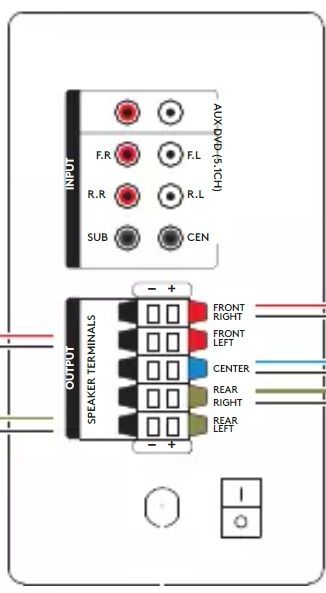

    Witam serdecznie, posiadam zestaw głośnikowy logitech z607 5.1, który generalnie spisuje się bardzo dobrze.., aż nagle dzisiaj przypadkowo przeczytałem jakiś temat, gdzie ktoś pisał, że tylne głośniki oraz centralny grają ciszej od przewdnich, ja osobiście myślałem, że to tak własnie ma być heh dlatego mając już rok czasu owe głośniki nie zwracałem na to uwagi po za tym te głosniczki dają naprawdę rade, mają mega moc, dzwiek tez spoko.. , no ale zaczałem się zastanawiać, czy może te tylnie da rade jednak też doprowadzić do takiego "dzwieku" jak przednie. Wyczytałem, w poprzednim temacie, że trzeba by było dokupić dwa kable minijack- 2RCA chin, aby wszystkie te głosniki złączyć między subuferem a komputerem. (obecnie taki łączący mam jeden, który jest podpięty pod AUX w subuferze no i do kompa w zielone złącze minijack)
    No i teraz przechodzę do sedna ;) stestowałem czy to w ogole "gra" jak podłącze z tyłu subufera nie jako AUX tylko jako input 5.1 (jakoś tak) np tylne głośniki, czy choćby te przednie i wtedy przełączyć trzeba w opcjach grania na subuferze z AUX na RCA(dvd) no i niestety jest o wiele wiele gorszy dzwiek w głosnikach, są mega cichsze oraz gorszy dzwięk.. , więc jak to jest? dlaczego na AUX tak ładnie grają i głośno a te same głosniki pod RCA już tak beznadziejnie? w tym przypadku po co mam kupować kolejne kable aby te wszystkie głosniki tak połączyć z kompem (rozumiem, że wtedy musiałbym wpiąć pozostaje dwa minijacki w wejscie do mikrofonu oraz jeszcze w jedno, które tam jest (mam 3 wejscia z tyłu minijack) ? tylko wlasnie... po co skoro dzwiek jest o wiele gorszy od opcji AUX ? a może coś nie tak robię? i powinno być tak samo z dzwiekiem? jakby ktoś mogl cokolwiek się na ten temat wypowiedzieć to byłbym mega happy ;) bo przyznam szczerze, ze przez chwilkę się podjarałem, że moglbym miec taki genialny i glosny dzwiek w 5 głosnikach a nie tylko w dwóch przednich. POZDRAWIAM

    DjMapet napisał:
    Przy muzyce zestaw będzie działał jako 2.1. Jako 5.1 będzie działał głównie przy filmach.
    Może wrzuć fotki podłączenia do karty dźwiękowej 5.1 komputera.
    Ustawiłeś wzmocnienie kanałów za pośrednictwem funkcji CHANNEL LEVEL na pilocie?
    Jak to? przy muzyce nie będą mi grały głośniki tak jak dwa przednie? pierwsze słyszę, czytając opinie o tym sprzęcie na ceneo.pl, są dwa posty o tym, że właśnie ktoś informuje, iż w zestawie jest tylko jeden kabel minijack-2rca i żeby był przestrzenny dzwiek 5.1 taki jak nalezy to trzeba dokupić kable, nie wspominając nic o tym, że nie ma to nic wspólnego z muzyką, bo niby jak..
    a co do fotki to tak jak pisałem, w zasadzie nie ma co wrzucać, bo mam tylko jeden wspominany kabel i kiedy jest podłączony w subuferze pod AUX i do komputera w gniazdo mini-jack (zielony kolor) to działa elegancko (w sensie te przednie bo tylnie są bardzo ciche...), ale kiedy przepiąłem ten kabel z AUX w subuferze na DVD 5.1 CH to automatycznie te przednie głosniki były już w gorszej jakości i cichsze.. i wlasnie tutaj mnie zaczeło zastanawiac czemu taka zmiana? i w takim razie po co dokupywac te kable, skoro te inne glosniki tez mialyby być wtedy w takiej słabszej jakości..
    logitech z607 5.1, problem z podłączeniem oraz jakością
    tutaj tył owego subufera i to o czym mówiłem, na górze wejscie AUX gdzie działają tylko przednie głosniki (tylnie tez prazą ale są strasznie cichce, ktoś pisał w komentarzach o tym produkcie, że wtedy tylko jest dzwiek kopiowany z tych przednich i dlatego tak), a jak zmieniam na DVD5.1 to juz fatalnie grają]Link[/url]
