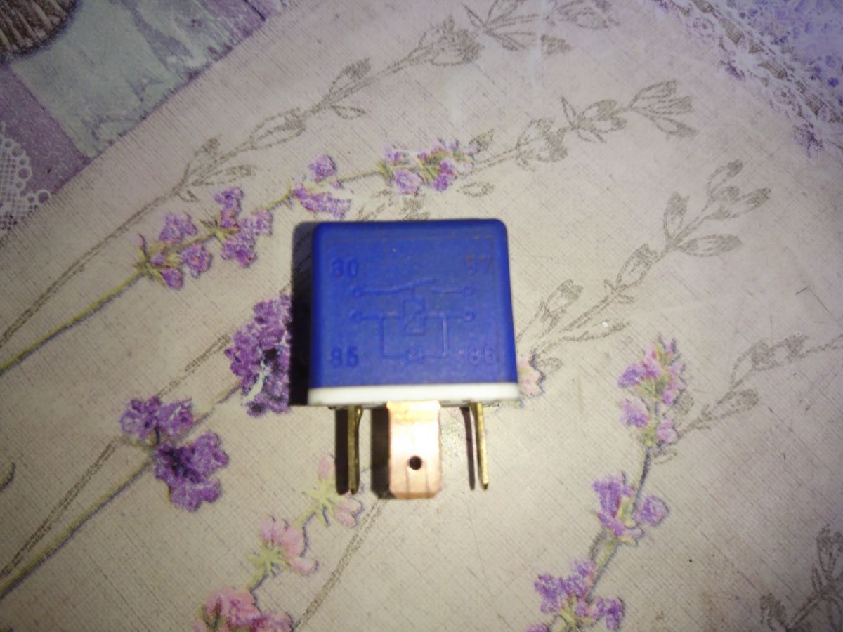

    W ciągniku Fastrac mam niesprawny przekaźnik o symbolu 4RA 003 510-34.
    Nie mogę znaleźć takiego w internecie aby kupić. Może mi ktoś rozszyfrować symbol, co oznaczają poszczególne cyfry lub podać zamiennik?
    Znalazłem przekaźnik o podobnym symbolu ale różni się końcówka np. 4RA 033 510-41. Co oznaczają ostatnie cyfry?
    Z góry dziękuję za informację, ale proszę o konkretne odpowiedzi.

    A co na nim "narysowne"? Pokaż fote. Dioda czy rezystor na cewce.
    Opis na dole przy wyprowadzeniach powinien być.

    Jest dioda [img-0] [img-1] [img-2]

    A za co ten przekaźnik jest odpowiedzialny (co załącza) w tym ciągniku? I pokaż ten co znalazłeś.
    Sprawdź taki NVF4012/1H1GD2
    Czy wyprowdzenia zgodne.

    Schemat zgodny .Mój przekaźnik odpowiada za klimatyzację. Ale w Fastracu jest dość zaawansowana elektronika i boję się zamienić przekaźnik nie mając pewności czy on nie wpłynie na inne obwody. Myślałem że ten symbol 4RA 003 510 -34 można jakoś rozszyfrować, w końcu coś to musi oznaczać.

    To ten 40A powinien wytrzymać. Można zmierzyć jeszcze rezystancje cewki przekaźnika. Czy są podobne. I jeżeli wyprowdzenia zgodne, to musi działać.
