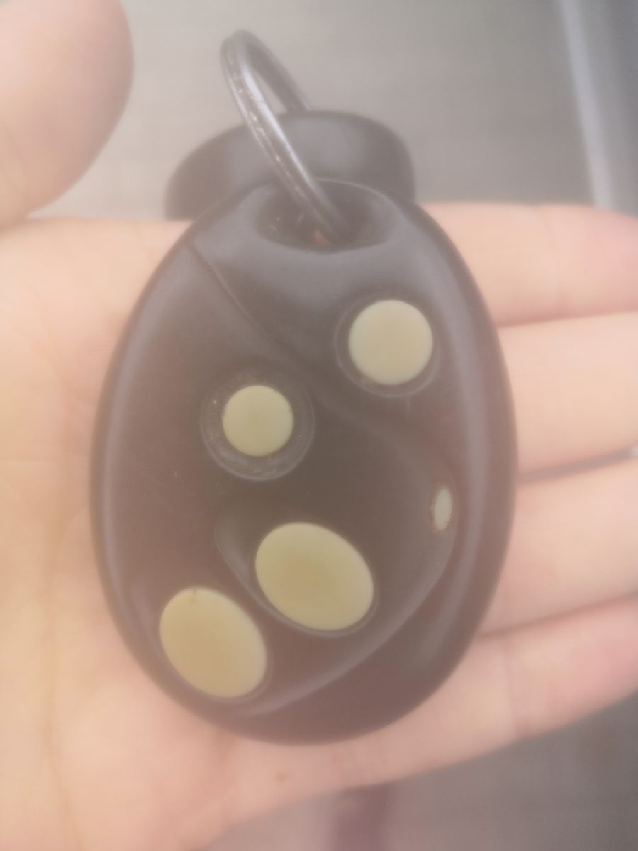

    Czy posiada ktoś informacje jak zakodować taki pilot brelok. Po wymianie baterii nie działa.

    Słabe to zdjęcie, ale w instrukcji jest napisane tak:
    REINICJALIZACJA PILOTA ZDALNEGO STEROWANIA.
    1. Wyłączyć zapłon.
    2. Włączyć zapłon.
    3. Nacisnąć przycisk A.
    4. Włączyć zapłon i wyjąć kluczyk ze stacyjki.
    Pilot zdalnego sterowania jest znowu aktywny. ..."
    Przycisk A to ten większy z symbolem zamkniętej kłódki, służący do zamykania drzwi.

    To który to będzie na pilocie?

    A to jest oryginalny pilot ?
    Wygląda na to że nie, dlatego trzeba nacisnąć ten który służy do ZAMYKANIA drzwi

    Tak. Oryginalny. Mam do tego instrukcje. Jutro wrzucę. I mam też kartkę z kodem. Ale niby jak ten kod wprowadzić. Chyba musi być urządzenie zewnętrzne jakieś.
