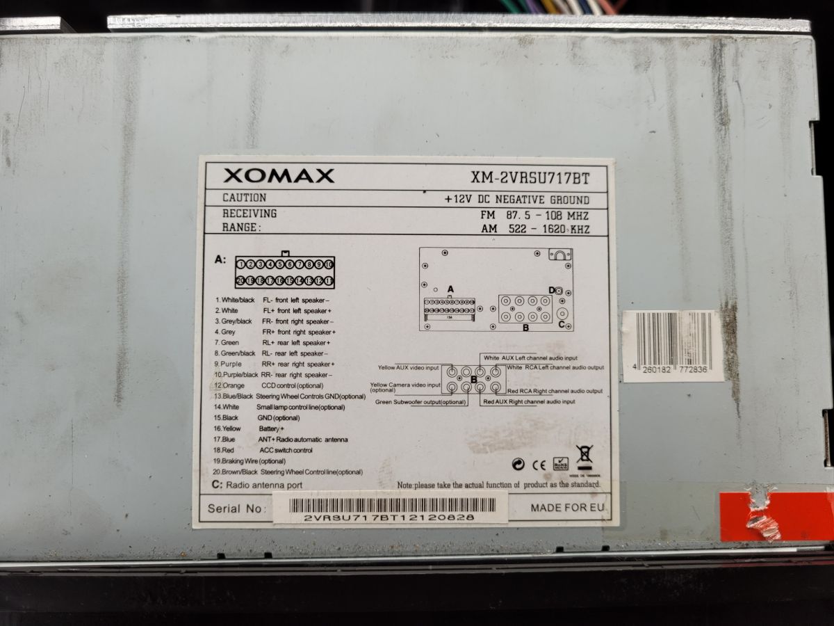

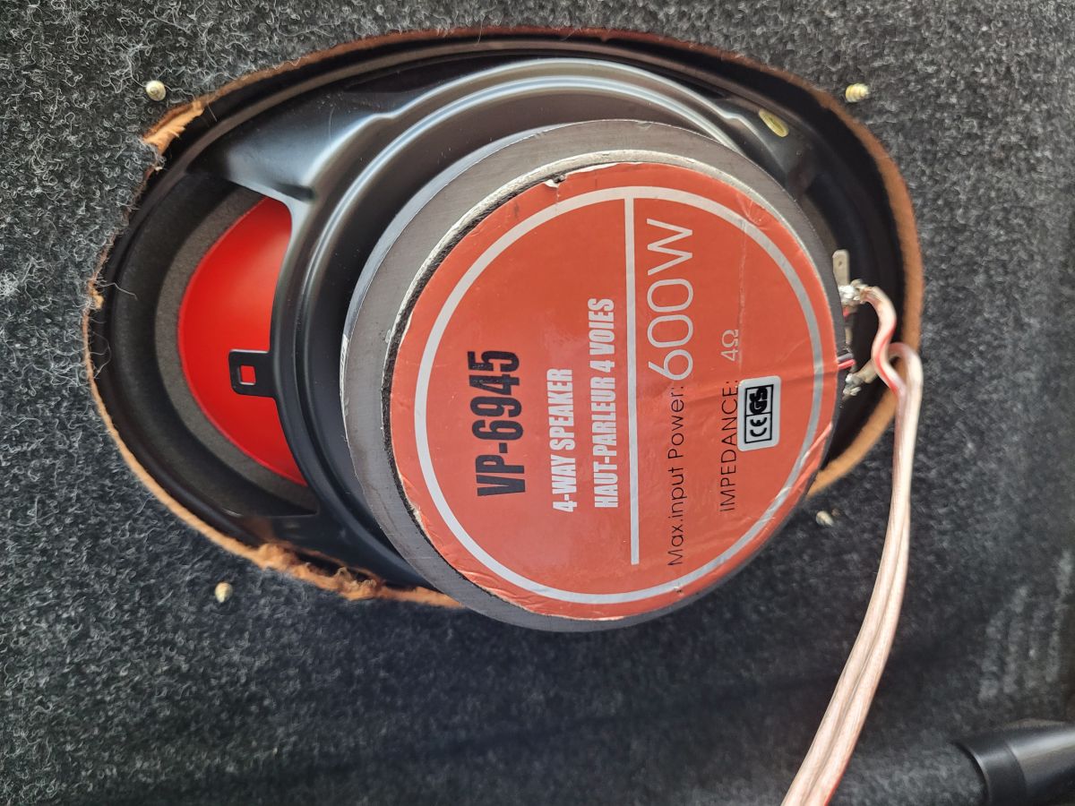

    Witam, przychodzę na to forum z pytaniem w kwestii doboru głośnika i wzmacniacza do car audio. Wpierw powiem co aktualnie jest włożone do samochodu. W przednich drzwiach jest włożony jakiś tani zestaw pionierów, nie pamięta dokładnego modelu (podobne do PIONEER TS-G130C, tylko jakiś starszy model). Na tylniej półce zamontowane są 2 głośnik 6x9, marki nieznanej. Szukałem w internecie i doszedłem do informacji że są to "podróbki" Sony 6945m, wyglądają identycznie tylko bez logo producenta. Jednostką główną w tym zestawie jest radio dotykowe Xomax xm-2vrsu717bt, aktualnie brak wzmacniacza. Głośniki połączone są przewodami o grubości, z tego co pamiętam, 2.5mm2. W załączniku dodaje zdjęcie radia i głośników 6x9. Proszę o poradę, czy lepiej dodac wzmacniacz do obecnych głośników i jaki subbofer i wzmacniacz wybrać. Nie ukrywam że chciałbym to zrobić po taniości, zależy mi aktualnie tylko na mocnym basie. Dobór subwoofera i wzmacniacza do car audio z PIONEER TS-G130C i Xomax xm-2vrsu717bt Dobór subwoofera i wzmacniacza do car audio z PIONEER TS-G130C i Xomax xm-2vrsu717bt Dobór subwoofera i wzmacniacza do car audio z PIONEER TS-G130C i Xomax xm-2vrsu717bt

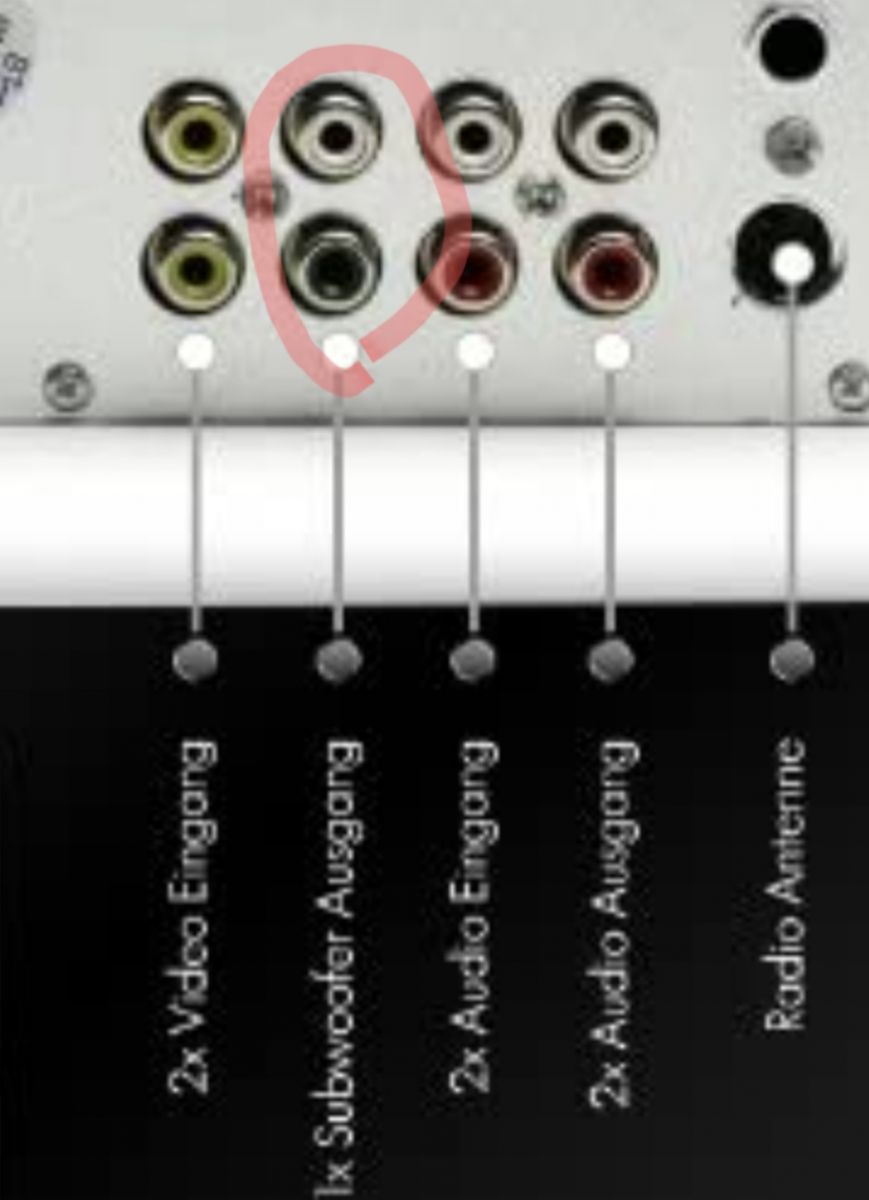

    Tutaj podpinasz rca pod wzmacniacz suba gdybyś nie wiedział
    Kable to podstawa tak jak bezpiecznik przy aku
    Kable 10/12mm ci wystarczą na pewno i nie słuchaj głupot o kablach na przyszłość po roku dwóch te tanie i tak nadają się na śmietnik po wyjęciu z auta
    Wzmacniacz
    MAC AUDIO EDITION S TWO 500W znajdziesz w necie
    Skrzynia zamknięta bez żadnych rur i otworów musi być szczelna najlepiej wytłumic watą to zagra głębiej
    Subwoofer 25cm HERTZ DS 25.3 skrzynia 25l będzie ok
    Rca w sumie nie mają znaczenia do suba Kup obojętnie jakie 5m i będzie ok
    Kolejna sprawa przewód sygnałowy prowadzisz z przeciwnej strony niż zasilanie..
    Masę weź z bagaja tylko ją poskrob i oczyść żeby była gola blacha potem odtłuść.
    Bezpiecznik myślę że 40/60A będzie w sam raz
    Gain ustaw w wzmaku na minimum głośność ustaw na 90% na radiu i kręć gain do momentu aż dźwięk suba będzie zniekształcony w tedy cofnij delikatnie gain i zostaw w sumie ustaw lpf i Hz na 60.
