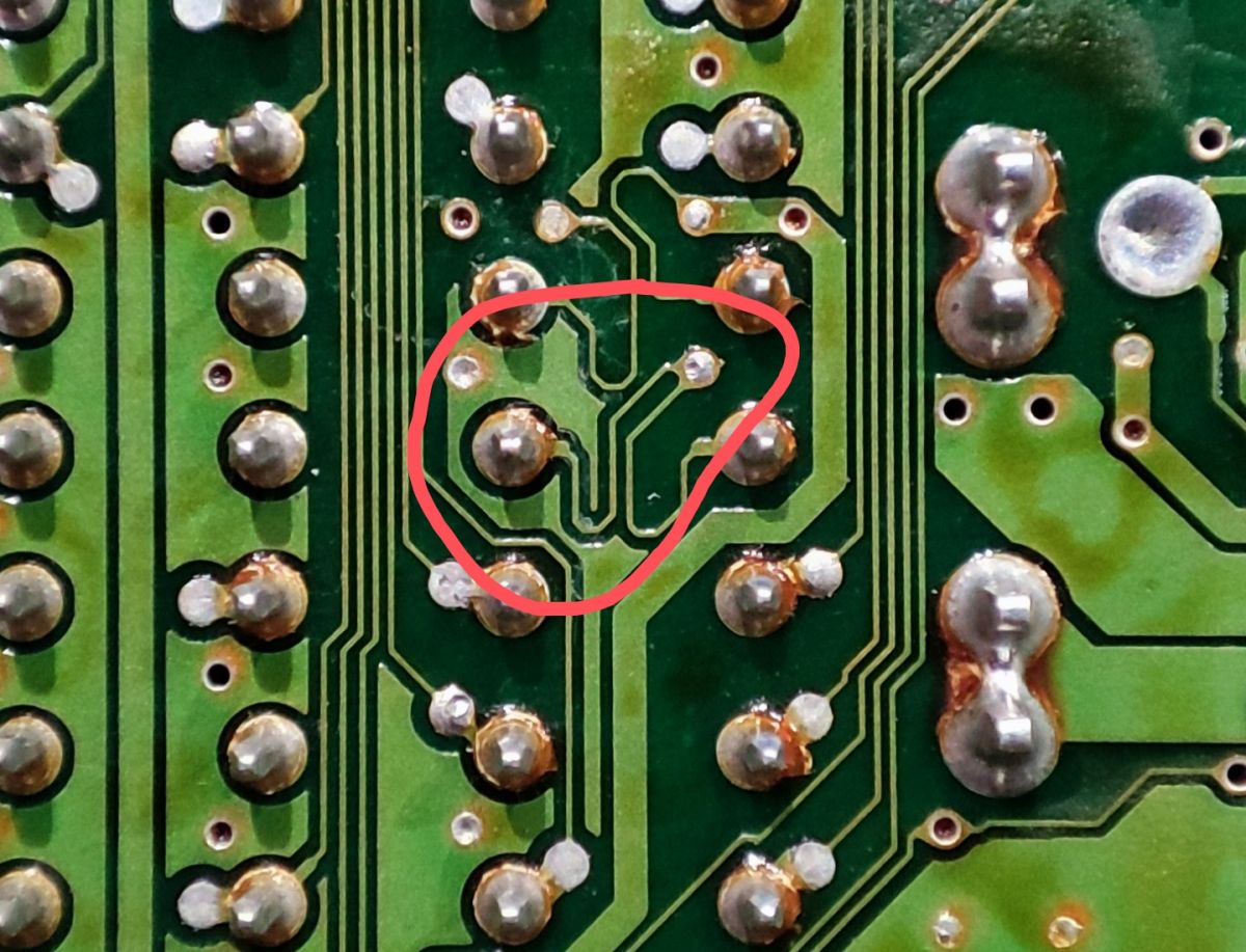

    Mini Countryman, który przyjechał z USA miał założoną tam uniwersalną sondę lambda Denso za katalizatorem. Dawała zupełne poprawne odczyty i na trasie, nawet jadąc tysiąc km. komp. nie wyrzucał błędów. Jednak na mieście już po kilku km. sygnalizował przerwę w obwodzie sondy. Raz udało mi się zaobserwować chaotyczne wyniki na postoju, na wolnych obrotach. Jakby coś nie kontaktowało. Poprawiłem połączenia zaciskowe między sondą a kostką. Bez rezultatu.
    Podmieniłem sondę na oryginalną z demontażu. Dawała poprawne odczyty ale zaniżone wartości. Tzn. oscylacje do maks. 0,6V. Komp. od razu zwracał przerwę w obwodzie sondy i dodatkowo w obwodzie grzałki mimo, że grzałka miała prawidłową rezystancję.
    Podmieniłem na nową sondę Delphi, dedykowaną jako druga do 1.6THP z oryginalną wtyczką. Ma dobre opinie na sieci. Po wymianie brak odczytów z sondy. Cały czas 0,4V i ani drgnie. Komp. zwraca przerwę w obwodzie sondy i grzałki.
    Wypiąłem wtyczkę z DME i z sondy. Przedzwoniłem kable. Jest przejście, rezystancja zero. Wygląda na to, że wiązka w porządku. Sprawdziłem także z kawałkiem kabla z sondy uniwersalnej alby wykluczyć styk w złączu sondy. Też w porządku.
    Zgłupiałem.
    Pozostaje walnięty DME lub nowa Sonda Delphi co wydaje się mało prawdopodobne. Jakieś pomysły? 🤔

    No i niestety nawet na oryginalnej sondzie jest problem. Odczyty zaniżone do maks. 0,6V i przerwa w obwodzie grzałki. Niewykluczone, że uszkodziłem obwody wyjściowe sondy w DME przy pierwszej wymianie. Zrobiłem karygodny błąd i odciąłem przewody sondy bez jej odłączenia. Padł bezpiecznik 25A a obwód musiał się zamknąć przez masę nie zasilonego DME, wejścia sondy lub grzałki. Po wymianie bezpiecznika wydawało się, że wszystko OK ale teraz rozumem dlaczego od razu wywaliło błąd grzałki chociaż wcześniej na uniwersalnej sondzie było z grzałką OK.
    Czy ktoś wie czy zasilanie grzałki powinno być stałym napięciem 12V niezależnie od temperatury silnika czy może to jakieś PWM ze zmiennym współczynnikiem wypełnienia?

    W końcu mogłem się za to wziąć. Zrobiłem przejściówkę, trójnik między sondą a wiązką i wprowadziłem przewód kontrolny do kabiny żeby móc robić pomiary w czasie jazdy.
    Okazuje się, że zasilanie grzałki komputer podaje dopiero po jakimś czasie od uruchomienia silnika. Nie wiem jakim bo w pierwszej chwili myślałem, że nie działa. Po około minucie pojawił się piękny PWM z amplitudą 12V i wypełnieniem ponad 50 procent. Niestety mimo poprawnej rezystancji grzałki błąd przerwy w obwodzie grzałki zaraz się pojawia.
    Jeśli chodzi o odczyty z sondy to jest jakoś dziwnie. Najpierw jest stałe 0,45V z komputera. Nie ma żadnych wahnięć podczas jazdy, nic. To potwierdzałoby brak przerwy w wiązce. Natomiast podczas dalszej jazdy napięcia na sondzie i te odczytywane przez DME wraz z rozgrzewaniem sondy zaczynają się dziwnie rozjeżdżać. Kiedy napięcie z sondy, np. przy hamowaniu silnikiem spada do zera, odczyt z DME jest zbieżny z napięciem na sondzie. Kiedy napięcie na sondzie rośnie do maksimum 0,8-0,9V odczyt z DME skacze do prawidłowego poziomu. Natomiast kiedy napięcie na sondzie utrzymuje się dłużej na wysokim poziomie, podczas równej jazdy, odczyt na DME oscyluje wokół 0,4-0,5V. W tym samym czasie na sondzie jest 07-0,8. I znów, gdy napięcie na sondzie gwałtownie wzrasta lub spada, pomiary z DME są prawidłowe. To wygląda jakby w szereg z układem pomiarowym w DME była wyłączona pojemność. 🤔
    Chyba jednak uwaliłem wejście sondy i wyjście zasilania grzałki? 🤔

    Bosh MEVD17.2.7

    Przede wszystkim pomimo podłączonej, sprawnej grzałki i prawidłowego jej zasilania z DME, DME generuje błąd przerwy w obwodzie grzałki. Prawdopodobnie uwalony jest układ mierzący prąd płynący przez grzałkę. Prawdopodobnie stąd także pozostałe problemy. DME: "myśli" że grzałka nie jest podpięta i wywala po chwili także przerwę w obwodzie sondy mimo, że przerwy nie ma i sonda zasadniczo pracuje.

    Ja je zamierzam naprawić samodzielnie. Ponieważ schematy niedostępne, najpierw kupię jakiś tani egzemplarz żeby się na nim doktoryzować. Uruchomić na stole i przemierzyć. I wtedy naprawić ten pomiar prądu w swoim. 😉

    Wydaje się, że problem rozwiązany bez konieczności otwierania ECU ale z zamknięciem tematu wstrzymam się jeszcze kilka dni. Pojeżdżę więcej po mieście, zrobię dłuższą trasę. Brak błędów z grzałki i z sondy. Idealne odczyty z sondy.
    Otóż, kupiłem za 50zł ze szrotu komputer od VTi. Jest techniczne niemal taki sam. Ma głównie inny soft. Otworzyłem i przyjrzałem się konstrukcji. Okazało się, że za grzałkę odpowiada driver TLE6244X. Dokładniej to 15-ty kanał. Piny 2 i 3 równolegle żeby mógł przyjąć 3A. Ma on wbudowany układ wykrywania przerwy w obwodzie wyjściowym, którą to przerwę raportuje przez usec-bus do ECU. Jednak to nie on był odpowiedzialny za raportowanie przerwy w obwodzie grzałki, o czym później.
    Jeśli chodzi o obwód sondy, to ścieżka masy sondy (w czerwonej obwódce) jest niewiele grubsza od włosa, więc 25A musiało ja upalić. Na moim kompie nie mam masy na pinie od masy sondy. Musiała wyparować. 😁 Sąsiedni, niewykorzystany pin też jest jednak masą i właśnie go wykorzystałem. Przepiąłem na niego masę sondy. Wszystko ruszyło. Zniknęły oba błędy co oznacza, że ECU w tym przypadku nie kontrolowało wcale przerwy w obwodzie grzałki tylko na podstawie obniżonych odczytów z sondy, generowało również alarm z grzałki uznając, że musi być uszkodzona.
    Swoją drogą ciekawe czy to celowy zabieg, zrobienie tak cienkiej ścieżki od masy? Żeby trzeba było zmieniać kompa za gruby hajs po zwarciu? 🤔

    Aha, wyjaśniło się też skąd dziwne odczyty jakby przez pojemność. Wcześniej, gdy była założona sonda Delphi nie było układu pomiarowego. Był permanentny brak odczytu. Po zmianie na oryginalną włączyłem w obwód układ pomiarowy z dosyć długim przewodem, prawie 2m. Na wejściu obwodu pomiarowego w kompie jest rezystor 10k a i samo wejście bezpośrednio do ECU (wcześniej sądziłem, że jest wzmacniacz operacyjny na wejściu pomiarowym) też ma bardzo dużą rezystancję. Ten długi przewód mojego układu pomiarowego jest ekranowany. Stąd pojemność. 😉

    Dodanie do obwodu pomiarowego sondy upalnej w kompie masy rozwiązało wszystkie problemy. Zarówno z obwodem pomiarowym jak i grzałki.
