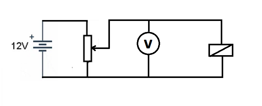

    Szanowni, temat jest następujący: zwykły i najpopularniejszy przekaźnik samochodowy (piny 30, 87, 87a, 86, 85) o dowolnym prądzie (20/30/40A). Jakie jest minimalne napięcie powodujące aktywację przekaźnika; ma ktoś taką wiedzę? Nigdzie nie mogę doszukać się tej informacji; z ciekawości powiem, że 10,8V i przekaźnik ani drgnie...

    Na szybko, używany 541, napięcie załączenia 6,8 V.

    Przeczytaj jeszcze raz co napisałem. Napięcie podtrzymania około 5 V.

    Chodzi mi o napięcie wzbudzenia a nie podtrzymania.
    Jak już pisałem, 10,8V - przekaźnik martwy; 12,4V - pyka aż miło.
    Pierwszy raz się z tym spotykam i stąd pytanie, czy jest jakieś minimum wzbudzenia...

    Weź kilka sztuk (najlepiej różnych producentów) i kolejno podłącz do zasilacza o płynnie regulowanym napięciu.
    Nie mam takiego zasilacza. Jeśli nie znajdę odpowiedzi to pewnie trzeba będzie sobie taki zbudować :)

    Kupiłem ten polecany wyżej przekaźnik GM 12V 20A 24432680 i niestety, ale przy 9V ani drgnie. Załącza przy 12V. Wiec nietrafiony zakup i wznawiam poszukiwania.
