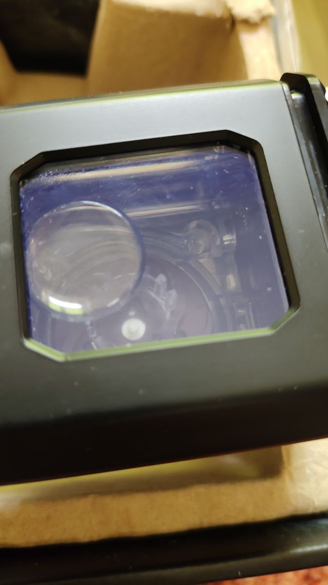

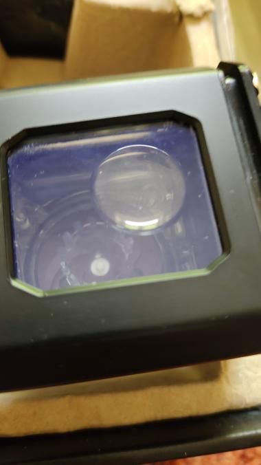

    Witam Kupiłem nie dawno chłodzenie wodne
    ALPHACOOL CHŁODZENIE PROCESORA RGB 240CPU
    I po otrzymaniu go zauważyłem że w głównym bloku znajduję się taki bąbel powietrza.
    Moje pytanie brzmi - czy jest to prawidłowe i nie spowoduje to awarii urządzenia w dłuższym czasie?
    Czy raczej mam odesłać to na reklamację do producenta?
    Zdjęcia.
    Bąbel powietrza w bloku chłodzenia wodnego Alphacool RGB 240CPU - czy to norma? Bąbel powietrza w bloku chłodzenia wodnego Alphacool RGB 240CPU - czy to norma?
  • #2 19579816
    freebsd
    Nie przeszkadza, a nawet odrobina takiej przestrzeni w celu kompensacji powinna być.
  • #3 19579818
    Mateusz57698
    Poziom 7  
    Czyli nie dojdzie przez to do awarii urządzenia i jest to w 100% prawidłowe że nie jest w 100% odpowietrzone?
  • #4 19579826
    freebsd
    Właściwie założone chłodzenie będzie mieć w chłodnicy miejsce na zbieranie się gazów i kompensację ciśnienia. Istotne jest, by "powietrze" nie zbierało się w pompie bądź radiatorach procesora, karty, itp.

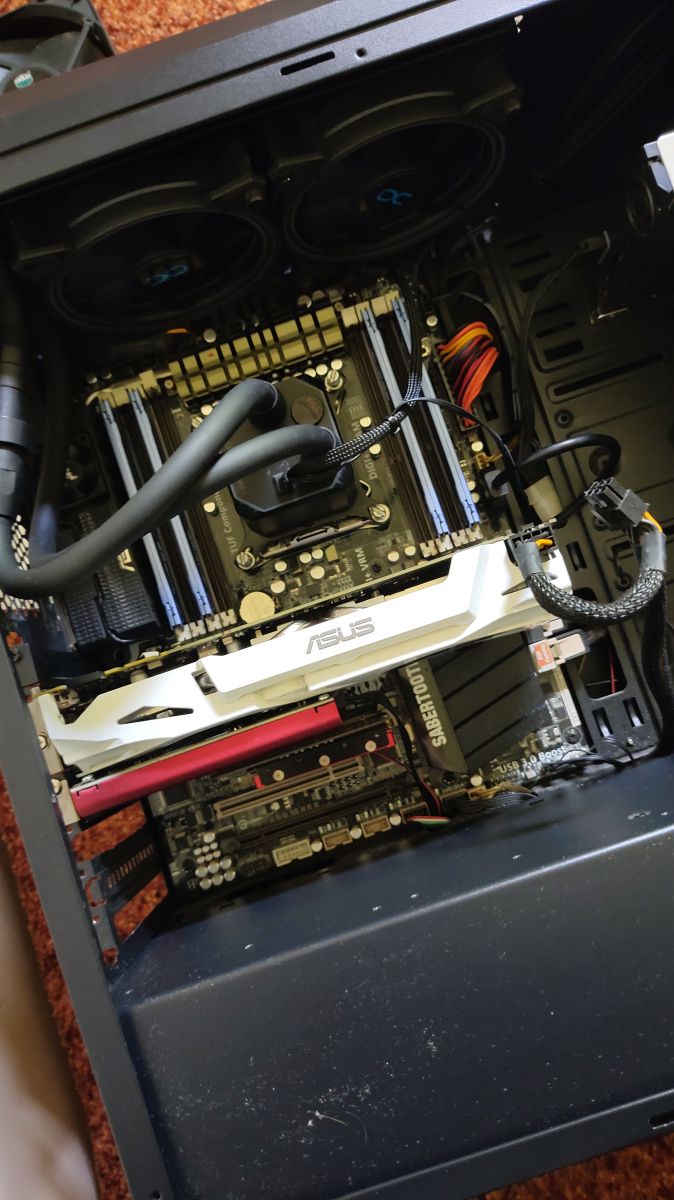

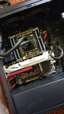

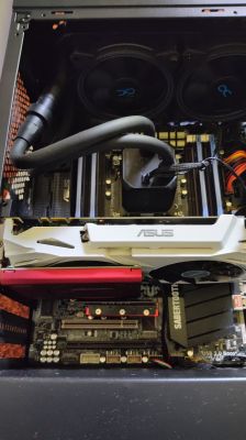

  • #10 19592418
  • #12 19593543
    freebsd
    Mateusz57698 napisał:
    Witam tak zamontowałem chłodzenie o to chodziło?
    Pompka powinna przepchnąć powietrze z nad CPU, ale mimo wszystko rurki chłodzenia ułożyłbym tak, by jednym "skosem", bez "syfonu" łączyły z chłodnicą.
    Czy to normalne że na tym chłodzeniu i paście thermal gryzzly temperatura dochodzi na podkręconym CPU do 88C - 90C
    Twoja chłodnica jest mała, wentylatory nieduże i tylko dwa. Jeżeli to są wentylatory 2 x 120 mm to jest to jednak podstawowy zestaw.
