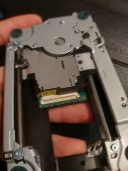

    Dziś chciałem wymienić pastę termoprzewodzącą, przy rozkręcaniu PS3 przypadkowo odpiąłem taśmę od lasera i po robocie, przy skręcaniu chciałem ją wpiąć i taka czarna mała zaślepka urwała mi się którą trzeba wpiąć i nie wiem teraz czy jest jakieś wyjście, w serwisie no bo wydawanie na nowy laser 140 zł nie ma sensu, a raczej da się coś wymyślić z plastikiem 1 cm?

    Do był docisk taśmy. Widzę, że uszkodziłeś jeden "zawias". Można spróbować wkleić docisk na stałe - wcisnąć taśmę, wcisnąć docisk i skleić końcówki docisku z obudową. Można też wymienić całe złącze (kupić) - trzeba trochę wprawy w rozlutowaniu i lutowaniu.

    Po "mirasowemu" wystarczy włożyć między taśme a gniazdo kawałek kartki lub dwie.
    Jeśli nie połamałeś zatrzasku, to da się go spowrotem spokojnie zamontować.
    Ostatecznie wymiana gniazda (ciężko będzie).
