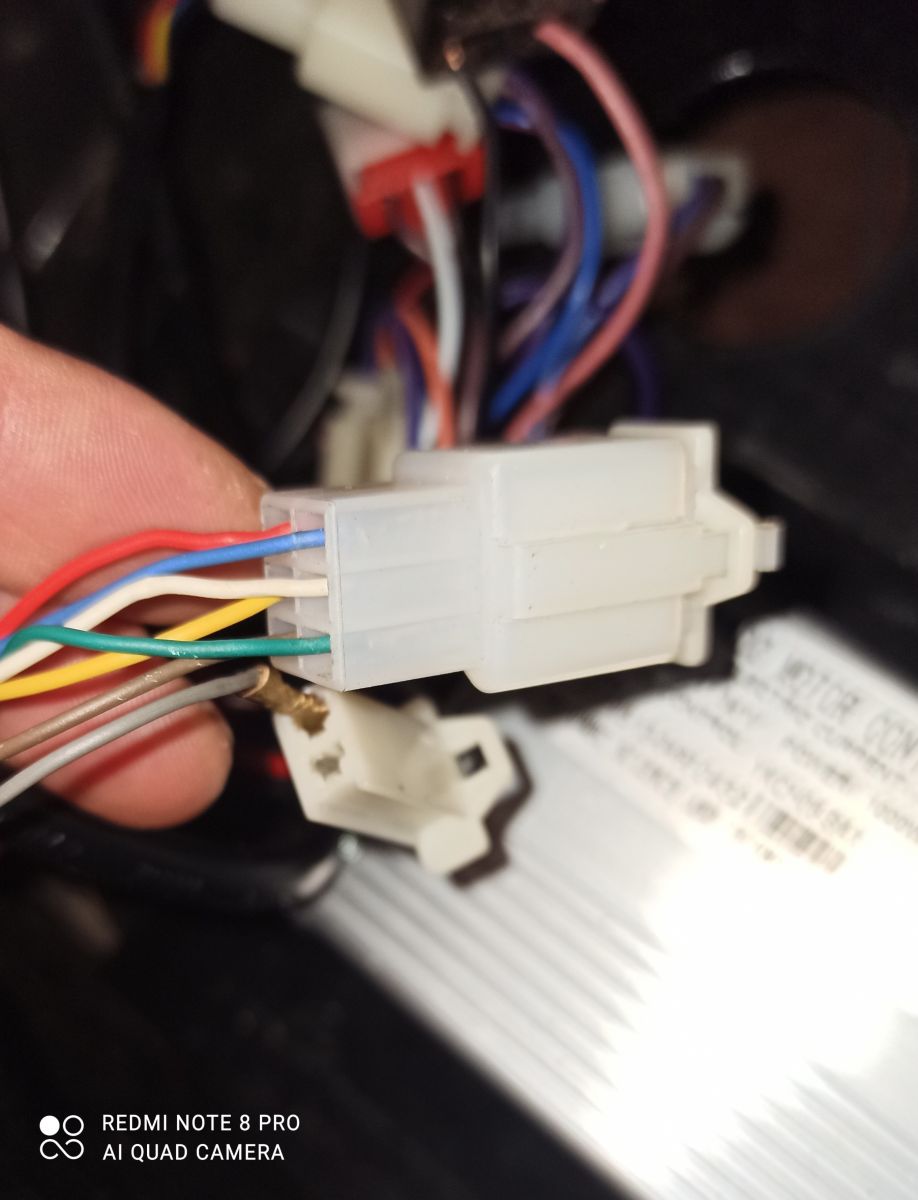

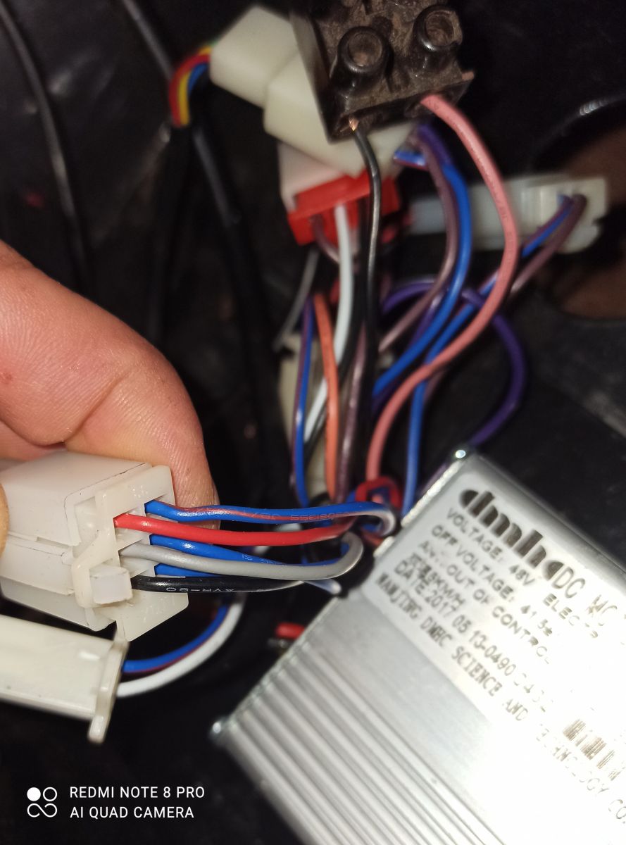

    Witam, posiadam hulajnogę 48V 1000W i została wymieniona manetka i posiada 7 kabli, a wtyczki są 2. Jedna kostka 6 kabli a druga 2. Jak to podłączyć? Manetka posiada przycisk turbo który działa, wskaźnik akumulatora nie działa i manetka też nie działa. Proszę o pomoc

    Manetki mają 3 kabe: +, - oraz sygnał.
    I to musisz podłączyć żeby jeździło.
    Kupiłeś manetkę z 7 kablami a jaka była wcześniej? Dlaczego ją zmieniałeś?
    Zdjęcia które wstawiłeś nic nie pokazują.
    Znajdz może w okolicy kogoś kto się na tym zna i to ogarnie

    Posiadam taka jest tam więcej kabelków bo jest czujnik naładowania baterii i przycisk turbo który działa, ale strach jeździć :D oznaczenie tych pinów można znaleźć w Google, ale nie wiem jak to się ma do kostki ze sterownika tym bardziej że tak jakby brakuje jednego kabelka.

    No to poszukaj dokumentacji do sterownika żeby tą kostkę rozpracować lub metoda prób i błędów dojść który kabel do czego.

    Manetka to jest nic innego jak potencjometr
    Więc masz Plus , Minus i ADC
    zasilanie tego jest 5V , i na sygnale do "gazu" zmienia się napięcie od 0...... do 5V
    W tej co masz , to masz jeszcze jakieś przełączniki itp .
    miernik do łapy i mierzysz przejścia , byc może mają wspólną mase, ale raczej nie

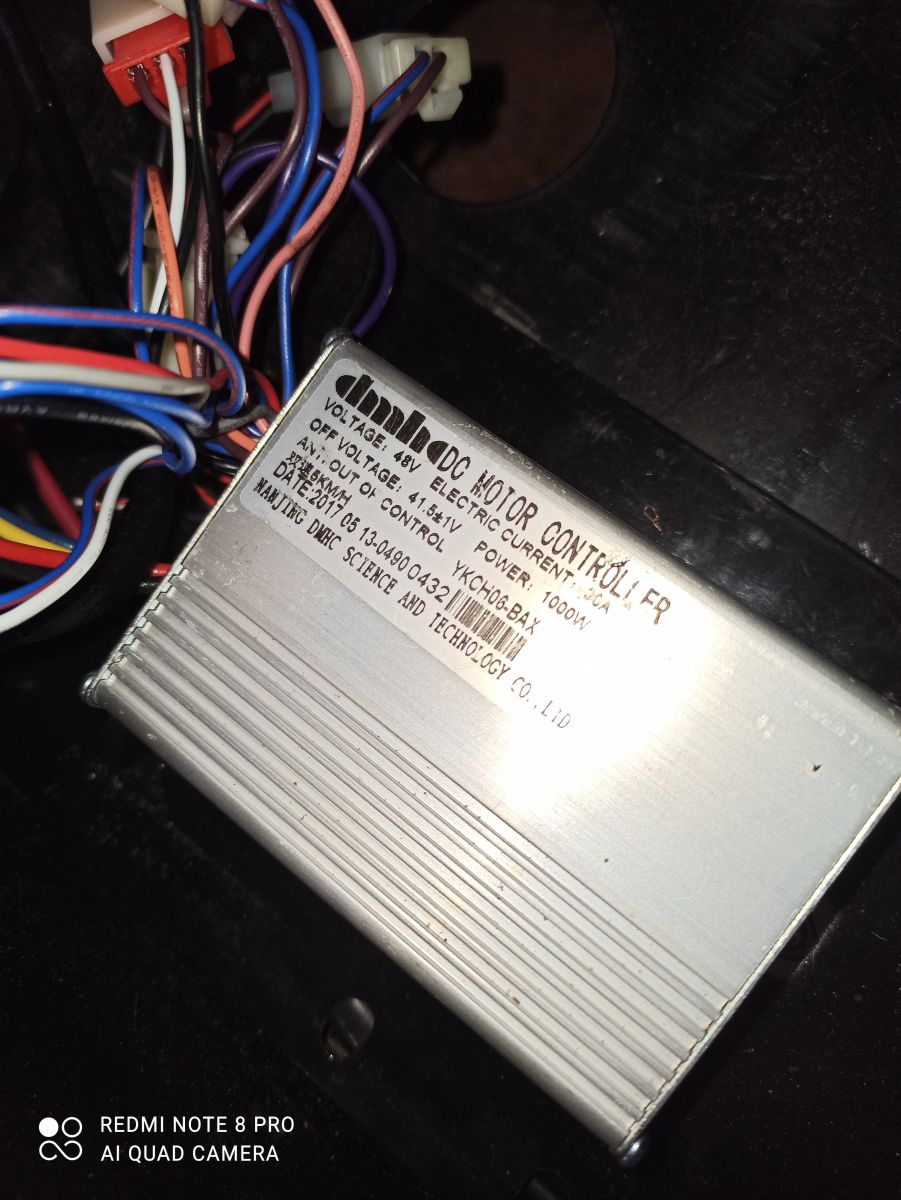

    Nie filozofuj Kolego, a bo nie pomagasz... model manetki i sterownika jest na zdjęciach myślałem że ktoś to zna lub rozszyfruje. Skąd Ty wiesz że ja to rozbierałem? Taka kupiłem po wypadku z uszkodzona manetka której nie ma. Tak czy nie?

    Tak jak koledzy napisali wyżej manetka to trzy przewody. Nie ma manetki, ale jest wiązka. I z wiązki bierzesz mierniki i sobie mierzysz żeby wiedziec gdzie są potrzebne ci przewody i na tej podstawie podłączasz.

    Kolego Szanowny, zapytałem wróżki Cycelii i ona mówi że na czerwony dajesz +5V, na czarny masę (GND), na zielonym masz wyjście sygnału manetki (0.9-4.2V). Niebieski- zwarciowe, żółty - napięcie VCC. Wystarczy zerknąć na Aliexpres ;-)
    Wyprowadzenia kostki z kontrolera musisz pomierzyć jak koledzy napisali - szukać takich wartości jak wyżej. Modeli kontrolerów jest miliard, każdy Chińczyk ma swoj standard, trzeba mierzyć.
