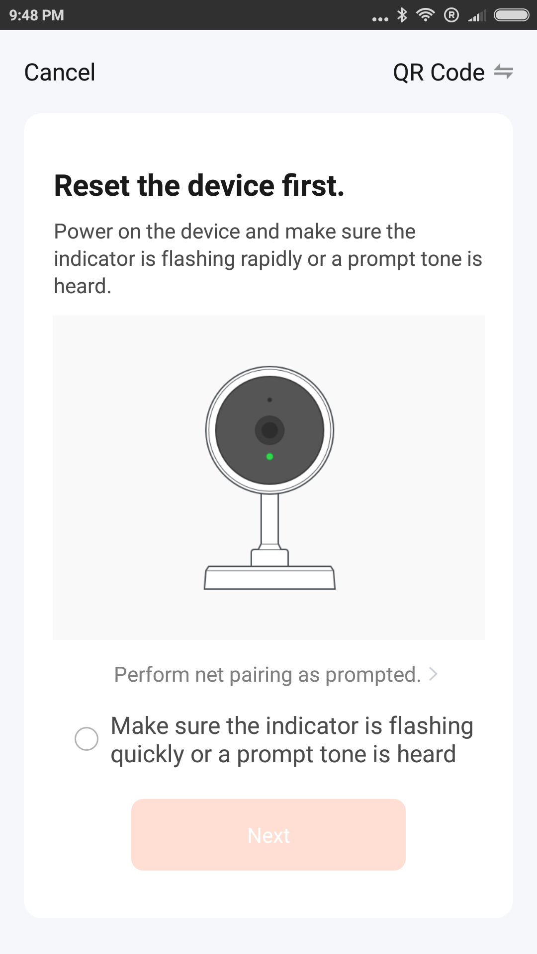

    Kamerę podłączamy do zasilania. Po chwili powinniśmy usłyszeć głos meldujący o jej gotowości - "Camera start", "Please config network". Pierwsze uruchomienie i głos kamery przedstawia filmik:
    Konfiguracji dokonujemy przez aplikację Tuya na telefonie. Wybieramy tam dodawanie ręczne (Add Manually) a potem z list wyszukujemy "Smart Camera (WiFi)":
    Kamera WiFi Tuya RPP06 1080P - możliwości aplikacji, test, wnętrze
    Może zajść potrzeba zresetowania kamery (przycisk RESET jest ukryty pod klapką którą trzeba odkręcić), lecz u mnie przy pierwszym uruchomieniu nie trzeba było tego robić:

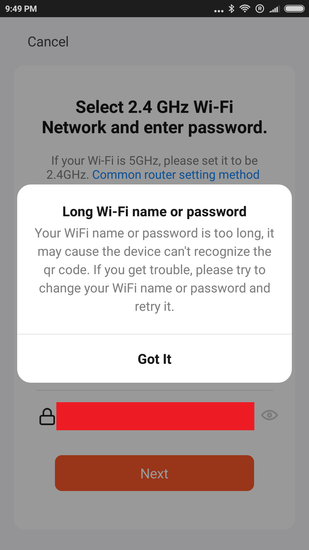

    Następnie musimy tak jak zwykle podać w aplikacji informacje o naszej sieci WiFi (SSID i hasło).
    W moim przypadku pojawił się komunikat, że chyba mam za długie hasło do WiFi (?!), ale mimo to nie było żadnych problemów. Ale w sumie to nic dziwnego, bo dotyczy to zakodowania danych WiFi jako kod QR...

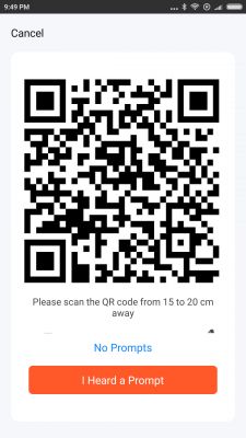

    Potem aplikacja generuje kod QR, który skanujemy kamerką:
    (uwaga: pokazanie takiego kodu QR może skutkować upublicznieniem swoich danych WiFi, na moim zrzucie ekranu jest zamieniony kod QR na przykładowy z internetu)
    Zdekodowana zawartość kodu QR który wyświetlił mi się na aplikacji (ocenzurowana):
    Jak widać, ten kod QR zawiera SSID, hasło i Tuya ID, które nie są w żaden sposób dodatkowo zaszyfrowane. Sam format przypomina JSon.

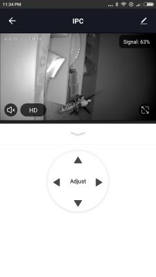

    Czy kamerka zadziała gdy stracimy dostęp do Internetu?
    Dość ciekawą sytuacją do obsługi w przypadku takich urządzeń Smart jest scenariusz gdzie nasz telefon jest w tej samej sieci WiFi co urządzenie, ale całe WiFi nie ma dostępu do Internetu. W przypadku kilku urządzeń typu włącznik światła taka sytuacja była poprawnie obsługiwana. Czy tutaj jest podobnie?
    Na próbę nawiązałem połączenie i zacząłem sterować kamerą przez aplikację, po czym wyjąłem główny kabel od internetu z routera. Efekt:
    Niestety "Signal" spada do 0% a obraz zamarza. Wygląda na to, że kamerka nie zadziała jak stracimy dostęp do Internetu (nawet będąc w tym samym WiFi co ona....).

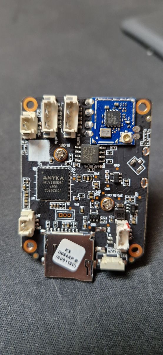

    Wierzch PCB:
    Kamera WiFi Tuya RPP06 1080P - możliwości aplikacji, test, wnętrze Kamera WiFi Tuya RPP06 1080P - możliwości aplikacji, test, wnętrze
    Sercem kamery jest ANYKA AK3918EN080 (AK3918E). Układ SoC, System on Chip:
    Zawiera on w sobie niezbędne mechanizmy do przetwarzania video (enkoder H.264, pamięć DDR2, kodowanie AES/DES/3DES, peryferia MAC, MMC/SD/SDIO, UART, USB...):
    Za WiFi odpowiada osobny moduł, AltoBeam 6032l CA45-20 (nie mylić z 60321):

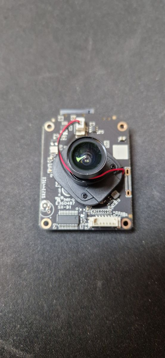

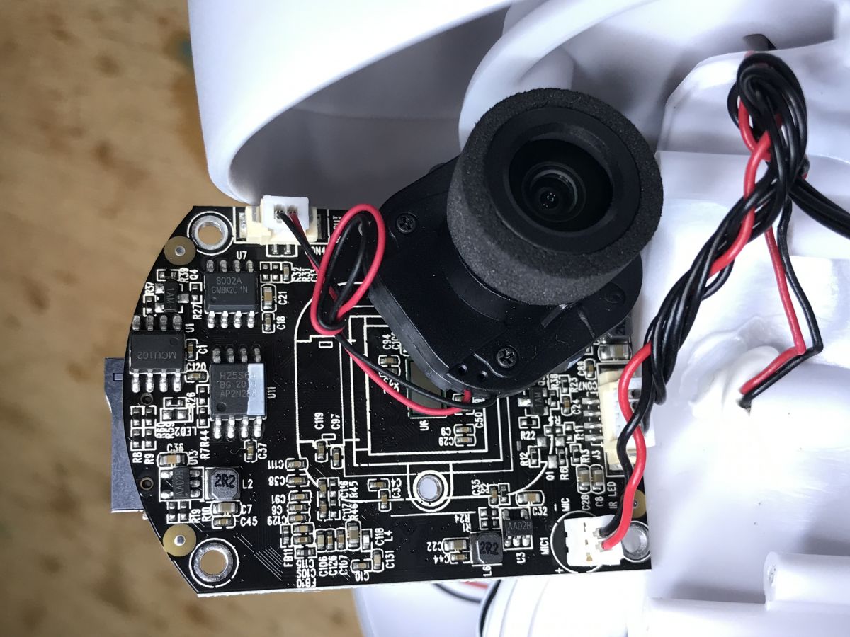

    PCB można też wykręcić, wtedy też zdejmiemy soczewkę kamery:
    Widać tu dwa podobne bloki z układem AAD2B i dużym dławikiem (L2 i L6, podpisany jest 2R2 ale to dławik), które pewnie są przetwornicami step down.
    MCU102 nie udało mi się zidentyfikować, 8002A CMBK2C 1N podobnie. Jak ktoś chce świeżym okiem spojrzeć i dać sugestie to zapraszam.
    H25S64 to pamięć Flash z interfejsem SPI od HuaHong ZealCore. W sumie nawet po samym 64 z nazwy można się domyśleć (jej rozmiar, Mbit). Inaczej BH25Q64BS.

    Płytka jest za mała jak na tą obudowę, widać że nie sięga do prowadnic z plastiku:
    Oznaczenie PCB: H-018.

    Mam podobną kamerę, z takim procesorem. Na płytce powinny być piny rx i tx do komunikacji, co pozwala połączyć się za pomocą programu Putty (SSH uart 115200) można logować lub wydawać polecenia linuxowe, dzięki temu możemy odczytać hasło do dostępu do kamery przez lokalne FTP. Mi udało się skopiować katalogi i pliki jakie są dostępne. Hasło należy szukać w
     \etc\jffs2\yi.conf
    gdzie jest wpis
    dev_key=haslo_ftp
    Potem tylko łączymy się jakimś programem do ftp, user: root i pass: xxxx i mamy dostęp do katalogów i plików. Chyba że jest jakaś inna wersja systemu to hasło może być gdzie indziej zapisane. Jak ktoś się zna to można przerobić by system działał na własnym serwerze.
    Przykładowy log z kamery:
