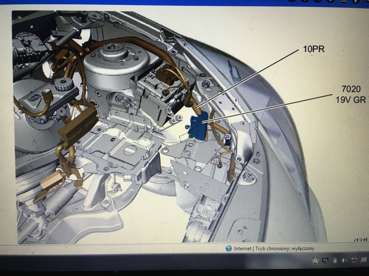

    Witam mam problem z peugeotem 207 2011r. Na desce od razu po odpaleniu pokazuje się kontrolka o niedziałającym abs. Wyskakuje błąd tylnego prawego koła nie ma z nim łączności. Macie jakieś pomysły co to może być? Z góry dziękuję i pozdrawiam.

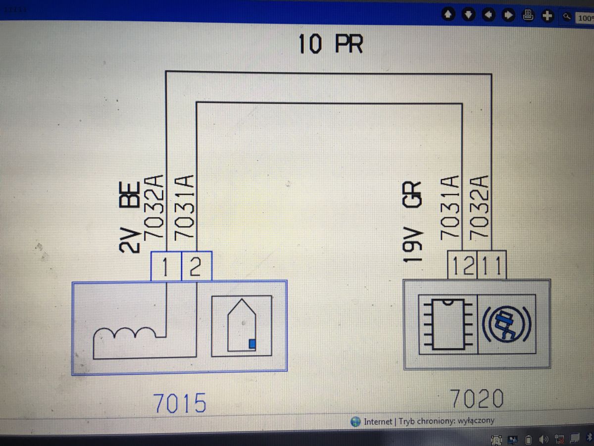

    Czujnik został wymieniony i błąd jest dalej. Ma ktoś może do podesłania jakiś schemat tych przewodów?
    #4 19581485
    beryas
    zraz poszukam, problem masz w wiazce lub pompie abs (gdyby kontrolka zapalala sie dopiero podczas jazdy byloby cos nie tak z czujnikiem lub bierznia czujnika)
    po schemacie przedzwon sobie kable od w/ww czujnika, jak ogarniasz lepiej mozesz sobie wyjac piny z kostki abs i zamienic lewy tyl z prawym tylem aby wykluczyc uszkodzenie elektroniki w pompie abs
