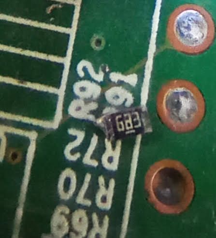

    Dostałem do naprawy zalany switch i nie mogę znaleźć wartości jednego rezystora smd o rozmiarze 0603. Stracił on metalizacje więc pomiar nic nie dał a ma nietypowy napis na obudowie a mianowicie 683 i podkreślenie pod 8
    Kalkulatory pokazują wartość 683 mOhm ale nie na 100%
    zdjęcie poniżej

    68K jak na moje oko (68 i trzy zera). Podkreślenie to tolerancja 1%.

    dziękuje. wstawiłem 68k i działa.

    Wstawiony rezystor działa.
