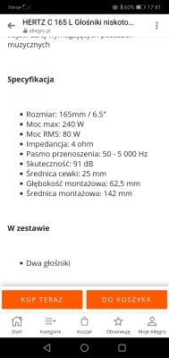

    Mam mały problem.
    Nie wiem jak dobrać zwrotnice do głośników niskotonowych na tył.

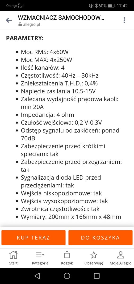

    Mam taki wzmacniacz.

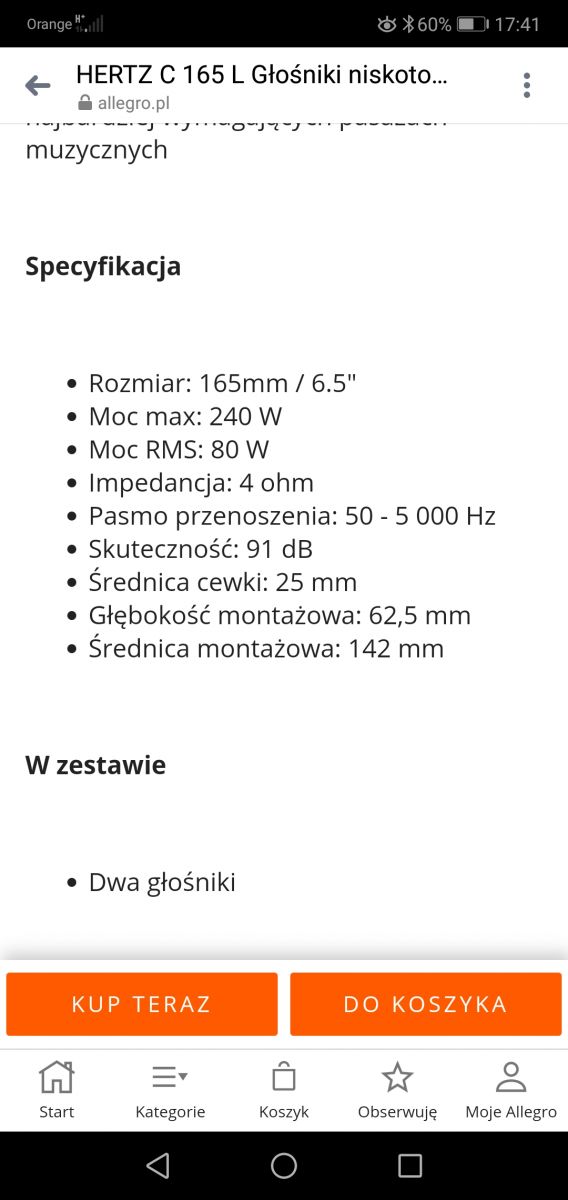

    I takie głośniki.
    Dobór zwrotnic do głośników niskotonowych - jakie wybrać? Dobór zwrotnic do głośników niskotonowych - jakie wybrać?
    Chciałbym podłączyć wszystkie 4 głośniki pod wzmacniacz.
    Przód wysokotonowy podpięte pod 2-drożne zwrotnice.
    Moje pytanie - jakie zwrotnice na tył do tych głośników niskotonowych?

    walbe
    Poziom 19  
    Tak naprawdę to nie potrzeba żadnej zwrotnicy. Podłączyć bezpośrednio pod wzmacniacz i będą grały w pełnym swoim paśmie czyli w zakresie 50 Hz - 5 kHz. Swoją drogą sam używam tych głośników. Fajnie brzmią!
