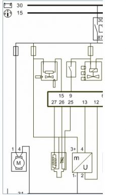

    Witam pytanko co robić. .1.8t agu .Blad brak napięcia do przepływomierz ,sprawdziłem kostkę od przeplywki minus jest .napięcia 12v brak. Sprawdzilem dwa przewody od przeplywki do ecu wszystko gra przekscie jest ale nie podaje plusa z ecu .bezpieczniki sprawdziłem oczywiście .czy ktoś podpowie co dalej robić? Nie jestem mocny w sprawach elektrycznych..prosze o pomoc bo ręce opadają. A objawy na zimnym silniku gaśnie i faluje ostro .złapie temperaturę i wszystko ok
  • #2 19584489
    spinacz
    Przepływomierz zasilony jest przez bezpiecznik razem z zaworem z węglem aktywnym i sonda lambda .
    Z ECU nie wychodzi żadne zasilanie +12V na przepływomierz.
    Brak napięcia do przepływomierza 1.8t AGU: kontrola przewodów, bezpieczników i ECU

    Rozumiem że źle szukałem napięcia sprawdzę to .Ale ten rysunek nic mi nie mówi rzecze mówię. Byś mógł coś więcej powiedzieć. Sory ale nie jestem aż tak dobry .potrafię sprawdzić miernikiem przejście i napięcia i tak naprawdę to tyle . Co mam zrobić na daną chwilę. Tak prościej troszkę?:)

    Jeśli masz tylko ten jeden błąd to znaczy że uszkodzona wiązka do przepływomierza, rozcinaj ją i szukaj uszkodzenia przewodu.

    właśnie w tym rzecz że tak zrobiłem .od przeplywki idą 4 kable. dwa do ECU sprawdziłem je centymetr po centymetrze i te dwa dobre ale jeśli napisałeś że zasilanie nie idzie z ECU tylko z sondy jak dobrze rozumiem.to tych dwóch nie sprawdzałem. Dziękuję w środę wracam z delegacji i zabieram się za to .

    Pin 3 przepływomierza to +12V, przewód nie idzie z sondy tylko jest zasilony z tej samej lini czyli bezpiecznika. Tak czy inaczej szujak uszkodzonego przewodu który idzie do pinu nr3 przepływomierza.
