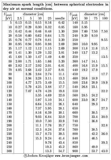

    Jakie napięcie jest potrzebne, aby w jednocentymetrowej przerwie między grafitami pojawiło się ciągłe wyładowanie? Czy jest na to jakiś wzór?

    Okolo 3kV na milimetr w suchym powietrzu. Jakkolwiek jest to uzaleznione od bardzo wielu czynnikow.

    to zależy od kształtu elektrod. Dla zaostrzonych potrzeba niższego napięcia (około 1kV/mm) niż dla np. sferycznych.
