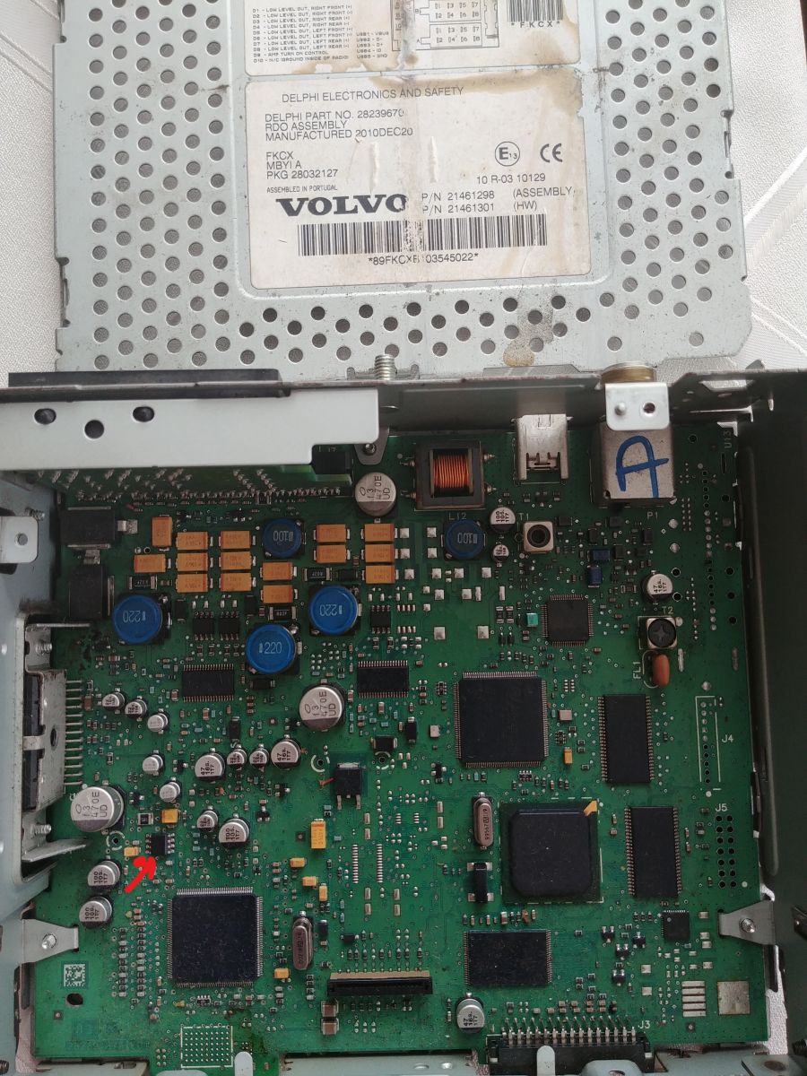

    Podany model radia to DELPHI z grudnia 2010. Problem polega na tym, że programator CH 341A nie może odszukać takiego układu - E5P02 ??? Wcześniej z radiem VR 300 z 2003 roku poradził sobie bezproblemowo.

  • #7 19586639
    eropvii
    Poziom 6  
    Jaki obszar szczególnie ?. Czy tam gdzie ten zaznaczony układ ?

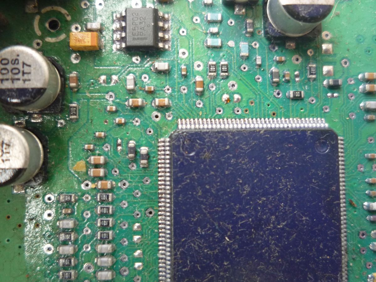

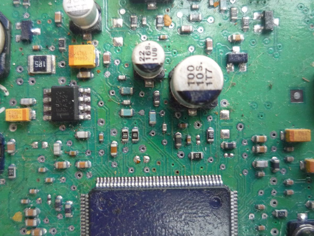

  • #9 19586929
    eropvii
    Poziom 6  
    Problem-odczyt pamięci Eprom-E5P02- Volvo model PKG 28032127 Problem-odczyt pamięci Eprom-E5P02- Volvo model PKG 28032127
    Mam nadzieję, że jakość tych zdjęć pozwoli na właściwy odczyt ?
  • #11 19586942
    eropvii
    Poziom 6  
    Fakt po drugiej stronie płyty są trzy układy w tej samej obudowie. Spróbuję odczytać, który jest tym właściwym.
    Właściwym oczywiście okazał się 24LC32. Załączam wsad z odczytu. Proszę o pomoc w odszukaniu kodu do radia.
    #12 19587204
    ste
    Kod: 9 4 2 6
  • #13 19587393
    eropvii
    Poziom 6  
    Na razie radio zablokowane. Z tego co wiem trochę trzeba odczekać (chyba godzina lub dwie). Jak będzie ok. to dam znać.
    Kod OK. Dziękuję.
