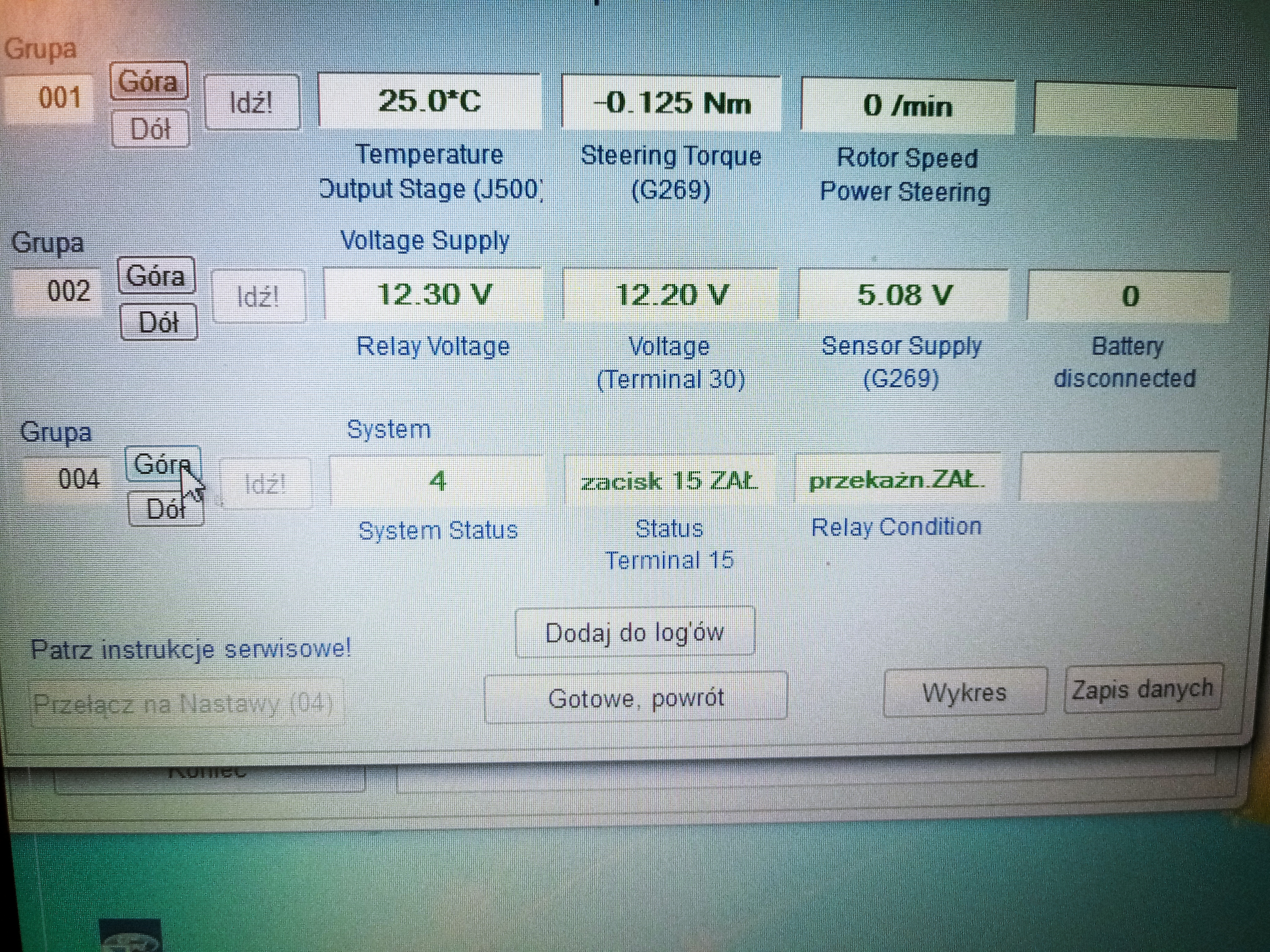

    Koledzy jak w temacie Golf V brak wspomagania . Błąd 00573 - czujnik momentu obrotowego kierownicy g269 - 008 nie zrozumiały sygnał . Po odpaleniu czasem wspomaganie jest ale świeci się kierownica na zółto. Kasuje i błąd znika . Nic się nie pojawia . Po wyłączeniu zapłonu i włączeniu znowu świeci na żółto . Wymienione już 4 przekładnie i rzekomo wszystkie sprawne . Cały czas ten sam błąd .
    Może ktoś wie gdzie szukać przyczyny . Cały problem jest w bloku nr 002 okno pierwsze bo jak tam widzi 8,5 v to wspomagania brak. To samo w bloku 003 odnośnie przekażnika tzn . jak widzi 8,5v to przekażnik nie załączony , jak 12 czy 14 volt to wspomaganie jest . Piąty magiel i to samo . Kalibracja g85 zrobiona , błędów nie zgłasza . Do przekładni idą 3 kostki . Pierwsza gruba masa i zasilanie - jest . Kostka druga to przewód czarno/czerwony plus po zapłonie - jest , dwa przewody can - sumarycznie ok 5volt . Trzecia kostka z czujnika i tylko wyczyszczona bo nie ma możliwości jej sprawdzić. Może ktoś ma jakieś pomysły lub miał podobną historie . Pozdrawiam i proszę o Wasze sugestie .

    Dziś go podmienię i zerknę ale nie wiem czy on krzaczy . Wydaje mi się że po can idzie jakaś informacja błędna . Zastanawia mnie blok 002 okno pierwsze . Zasilanie przekaźnika- skąd ta informacja idzie ????? bo w moim przypadku to jest najważniejsze . Ginie napięcie i wspomagania brak . Jak pisałem napięcie jest prawidłowe przy kostkach przekładni . Sprawdzałem miernikiem i dodatkowo obciążone żarówką .

    Przekładnie były 4 kompletne i jeden silnik luzem . Raczej wykluczam już przekładnie . Skąd bierze info o napięciu w 002 . Fakt że w kierownicy g85 siedzi ale na schemacie idzie tam can . Już sam nie wiem czego się czepiać . Dziwne jest to że po odpaleniu wspomaganie jest a kontrolka świeci - wykasuje błąd na odpalonym silniku i mogę jechać nawet 500km i nic się nie świeci . Do momentu aż przekręcę kluczyk . Jeżeli ktoś z kolegów ma schemat to roszę o załączenie może ja czegoś nie widzę . Silnik bkc 105 koni 1.9tdi .

    Wspomaganie będzie, (teraz pewnie masz liniowe) bo pracuje duży silnik i g85 daje mu Info tym ze skręcasz
    ale to o czym piszesz to CZUJNIK momentu, a nie G85 , to dwa różne czujniki.
    Masz w gr 001 wartość od tego czujnika w Nm.
    to działa podobnie jak w rowerach elektrycznych tych co mają w korbie czujnik obciążenia.

    Błąd czujnika jest 00573 jest częstym i podstawowym uszkodzeniem 1K1909144.Dziwne mocno,że na 3 różnych przekładniach masz to samo.Żółty błąd spowodowany być może nieliniową pracą czujnika na łbie przekładni (np.przeskoki).Jeszcze raz diagnoza ,parametry w nM itd.
